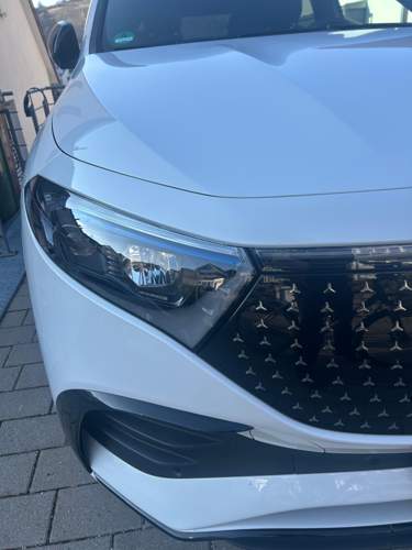

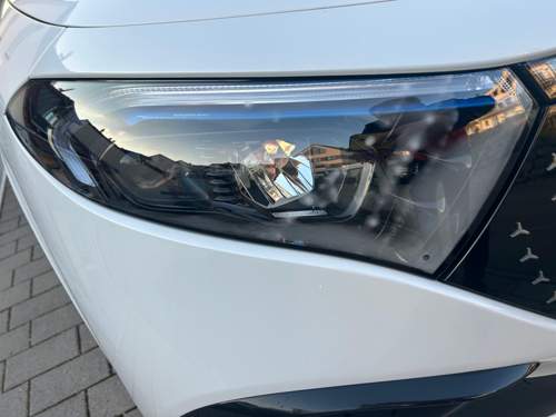

Mir ist aufgefallen dass nach der Waschanlage oder bei feuchten Wetter, beide Frontscheinwerfer beschlagen.
Nach der Waschanlage war es sogar 24 Stunden später auch noch zu sehen.
Kann das jemand bestätigen das es auch bei ihm so ist?
Scheinwerfer
Scheinwerfer EQA
3 Antworten
Das ist leider tatsächlich momentan der Stand der Technik bei LED Scheinwerfen.
Ältere Scheinwerferlampen haben Wärme entwickelt, dadurch ist das eher nicht aufgetreten.
Durch die LEDs gibts keine oder zu wenig Wärme = Scheinwerfer beschlagen.
Inzwischen gibt es Entwickungen bei neueren Fahrzeugen die
Scheinwerfer zu beheizen, damit das nicht auftritt....
Ja, das Problem ist bekannt. Hatte ich bei EQA und G.
Es gibt für den EQA ein Trocknungskit.
Das bauen sie Dir beim Freundlichen ein.
Das sind so Silikatbeutel, die sie in den Scheinwerfer einsetzen.
Fahr mal hin, die kennen das.
Das würde ich aber nur machen, wenn es bei dir ein Dauerthema ist bzw. zu lange dauert, bis die Feuchtigkeit wieder verschwindet, denn der Tausch dieser Beutelchen gehört nicht zum Service, d.h. du musst jeweils daran denken und dies beauftragen.
User, die das vergessen haben, berichteten schon über hohe Schäden durch ausgelaufene Beutel.
