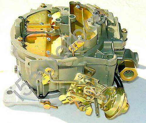

@Zephyroth schrieb am 1. Juni 2021 um 11:20:26 Uhr:
Beschleunigen mit maximal 3/4 Gaspedalstellung: Kommt aus dem Zeitalter der Vergasertechnik. Tritt man das Gaspedal weiter durch, wird die Beschleunigungspumpe aktiviert, die dann übermäßig viel Benzin in den Vergaser schüttet.
Das kommt mir wie eine Verwechslung von Beschleunigungspumpe und Vollastanreicherung vor.
Zumindest bei meinem Auto mit Zenith 35/40 INAT-Vergaser
spritzt die Beschleunigungspumpe in jeder Pedalstellung sofort beim Bewegen des Gaspedals ein, aber nur solange sich das Gaspedal weiter nach unten bewegt. Wenn es stoppt, spätestens bei voll durchgetreten, tritt anstelle der Beschleunigungspumpe die Vollastanreicherung in Kraft.
D.h. nur bei nervösem Fahrstil mit vielen Lastwechseln führt die Beschleunigungspumpe zu Mehrverbrauch, weil sie es eher mal zu gut meint, um Aussetzer zu verhindern.
Ist bei anderen Vergasern die Beschleunigungspumpe dann dauerhaft aktiv?
@Zephyroth schrieb am 01. Juni 2021 um 11:20:26 Uhr:
Beschleunigen mit maximal 3/4 Gaspedalstellung: Kommt aus dem Zeitalter der Vergasertechnik. Tritt man das Gaspedal weiter durch, wird die Beschleunigungspumpe aktiviert, die dann übermäßig viel Benzin in den Vergaser schüttet. Dies konnte man so gut umgehen. Heute ist dieses Vehalten eher kontraproduktiv, mit den modernen Einspritzern kommt man mit voll getretenem Gaspedal super in den Volllastbereich, der verbrauchsgünstig ist.
Da irrst du. Die Beschleunigerpumpe wird betätigt, sobald du Gas gibst. Deswegen sollte man bei solchen Motoren nicht mit dem Gaspedal spielen.
Ich vermute, dass sich deine Aussage darauf bezieht, dass die zweite Stufe bei Registervergasern nicht öffnen soll. Das sind zwei völlig verschiedene Schuhe.
Als Vergaserfahrzeuge noch aktuell waren (ist ja schon ein bischen her und ich war dementsprechend jung, ca. 10-15 Jahre alt) wurde es so beschrieben. Klar gibt's bei Registervergasern noch die 2. Stufe, die auch ein Grund dafür sein kann. Ebenso gibt's die Volllastanreicherung.
Vielleicht wird die Beschleunigungspumpe auch nicht linear betätigt und durch diese Regel vermeidet man den Großteil der Anreicherung durch diese Pumpe. Keine Ahnung, jedenfalls hab' ich's mal so gelesen. Auch das man wie du richtig sagst, nicht mit dem Gaspedal spielen soll, eben wegen dieser Pumpe.
