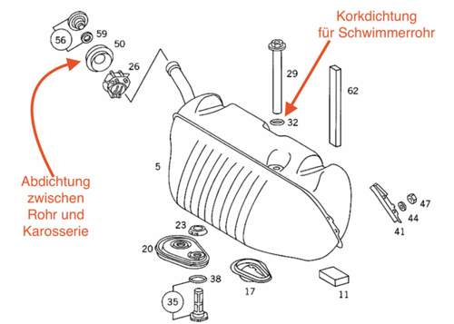

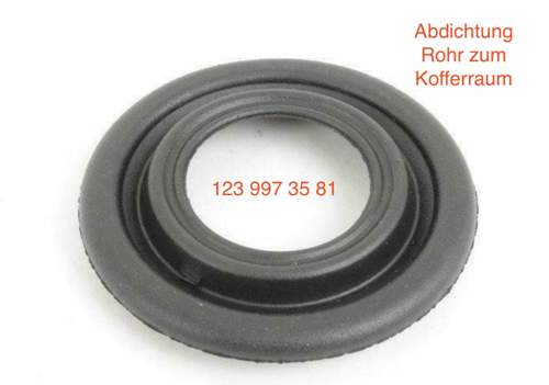

Auf jeden Fall würde ich routinemäßig mal die Dichtung zwischen Tankeinfüllstutzen und Karosserie (im Nachfüllraum)
ansehen. Hat sie Risse ? Dann kann beim Tanken übergelaufenes Benzin in den Kofferraum gelangen und von da kann der Geruch auch in die Fahrgastzelle wandern.

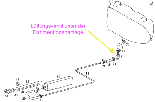

Der leichte Überdruck im Tank ist ein durchaus gewollter Zustand. Er wird wenn er ca. 30-50mbar übersteigt im Tankdeckel entlüftet (siehe Foto von einem ohne Entlüftung). Ob Dein Tankdeckel eine Entlüftung hat kannst Du also
feststellen. Bei Fahrzeugen mit externem Entlüftungsventil und Aktivkohlefilter ist das unter der Rahmenbodenanlage
verbaute Ventil für die Entlüftung zuständig. (keine Ahnung was Du hast da FIN unbekannt).

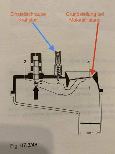

Kurze Bemerkung zum Thema "Die richtige Einstellung der Stauscheibe":
Die Stauscheibe ist fabrikmäßig richtig auf die Grundeinstellung eingestell (Foto) und darf NICHT verändert werden - es sei denn Du möchtest unbedingt Startprobleme, Beschleunigungsprobleme usw haben ! (es gibt extreme Ausnahmefälle in denen die Scheibe doch verstellt werden kann wenn sie nicht in der richtigen Stellung ist).
Ich weiß die meisten DIY Mechaniker lassen sich durch folgende Situation zum Herumfummeln an der Scheibe verführen:
Der Motor läuft im Leerlauf, der Luftfilter ist abgenommen, nun gibt der Operator mit einer Hand leicht Gas am Gasgestänge und mit der anderen Hand wird die Stauscheibe etwas mehr runtergedrückt (nachgeholfen) - dann läuft der Motor u.U. etwas besser und schon ist die (FALSCHE) Diagnose gemacht: Ja, man brauch ja nur die
Stauscheibenposition ändern und die Aussetzer beim Gasgeben sind weg. FINGER WEG VON DER STAUSCHEIBE -
Das Kraftstoff/Luftverhältnis wird bei der K-Jetronic an der Gemischeinstellschraube + der Luftschraube, bzw bei der KE-Jetronic an der Gemischeinstellschraube eingestellt - nicht an der Stauscheibe !
Die Schraube in der Mitte der Stauscheibe darf auch nicht gelöst werden, da die Scheibe danach wahrscheinlich nicht mehr 100%ig zentriert ist, d.h. sie kann beim Gasgeben am Gehäuse kratzen - sie muß dann neu zentriert werden.
Zu bemerken ist außerdem noch daß:
Sich die Stauscheibenlage NICHT verändern kann wenn man die Kraftstoffgemischeinstellschraube verstellt - die Einstellschraube drückt nicht auf den Stauscheibenhebel - die Scheibe bleibt in der Grundstellung.

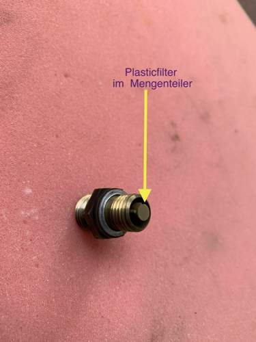

Sollte man noch erwähnen, da Du schon den Filter auswechselst daß man den Filter im Mengenteileranschluß (Zulauf) reinigt oder auswechselt. (kann man beim Bosch Service bekommen - Foto).

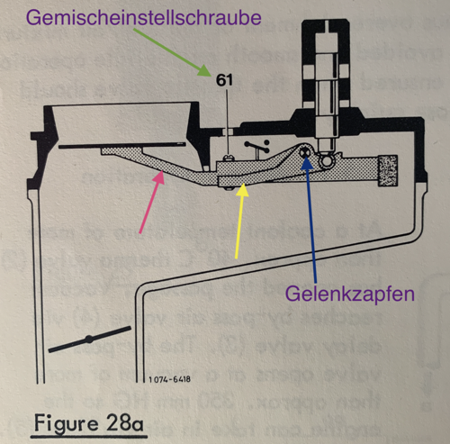

Wenn die Leute mit "Allheilmittel" die Gemischeinstellung per Einstellschraube meinen ist das natürlich i.O. -
aber wenn sie damit meinen man soll die Mischung durch Veränderung der Stauscheibenposition einstellen ist ihnen gar nicht klar, daß die Scheibe keine Einstellmöglichkeit hat - bzw. daß sich die Scheibenposition durch Anderung der Gemischeinstellschraube nicht verändert -
Also nochmals : Gemisch einstellen ist routinesache beim Service, aber dadurch ändert sich die Scheibenposition nicht, anderenfalls könnte die von den Bosch Ingenieuren entwickelte K-Jetronic bzw KE Jetronic gar nicht richtig funktionieren.
Auf dem begefügten Foto ist wohl klar ersichtlich, daß die beiden Hebel (roter bzw gelber Pfeil) nicht fest miteinander verbunden sind, sonder nur zusammen am Zapfen angelenkt sind. Durch verstellen der Einstellschraube wird nur der Hebel der den Steuerkolben nach oben drückt bewegt, der Gewichtshebel (Stauscheibe) bleibt wo er ist.
Motor läuft auf diesem Foto ! (Scheibe unterhalb der Grundstellung).

Obwohl der Tankdeckel nicht belüftet ist hat er eine Notentlüftung (beim Originalteil) die in Aktion tritt z.B. bei gequetschter Lüftungsleitung oder defektem Ventil (soll bei 100 > 300mbar öffnen).
Die Belüftungsanlage gemäß Foto sollte in Deinem Auto verbaut sein.
Bei einer funktionstüchtigen Belüftungsanlage solltest Du meistens ein Zischen vernehmen wenn Du den Deckel aufmachst, da der Druck entweicht. Bei Druck über 30>50mbar werden die Dämpfe über das Belüftungsventil zum Aktivkohlebehälter geleitet.
Deshalb läßt man den Druck ab, durch Abnehmen des Tankdeckels bevor man beginnt den Filter, Pumpe, Tauchrohrgeber etc. zu erneuern.
Wie schon oben erwähnt ist der leichte Überdruck ein gewollter Designeffekt, denn schon im vorigen Jahrhundert war ja bekannt, daß Benzindämpfe nicht einfach bedenkenlos in die Atmosphäre abgelassen werden sollen.
Auch Unterdrucksituationen im Tank werden von Belüftungsventil geregelt.

Ich möchte Dich auf meinen Kommentar vom 14.6. (mit Anhang) verweisen (Foto nochmals angehängt)
Es wird darin darauf hingewiesen, daß die Tankentlüftung bei einem geschlossenem System (Tankdeckel ohne Lüftung)
vom Lüftungsventil geregelt wird. Noch mehr will ich mich nicht wiederholen - wird sonst langweilig für andere Leser.
Das Ventil sollte man prüfen, ob es den Überdruck hält ?
