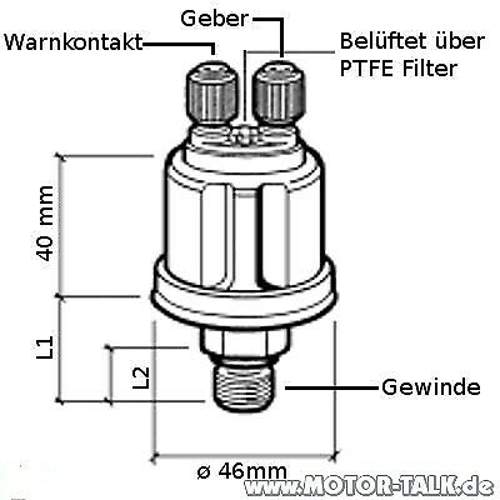

Am Geber hast Du glaube ich keinen Ein- und Ausgang. Oder steht es da so dran?
Wie sind die Kontakte am Geber beschriftet?
Bei den VDO Gebern, die serienmäßig bei Opel Kadett GSI oder Omega/Senator mit Digitaltacho verbaut sind, hast Du 2, über Masse geschaltete, Kontakte. Da kommt kein Plus dran.
WK = Warnkontakt für die Öldrucklampe im Tacho
G = Geber für das Zusatzinstrument bzw. Digitaltacho
1915-0
Ist ein VDO- Druckgeber von Sandtler Nr. 65 05 25
http://www.sandtler.de/inhalt_index.htm
ohne Beschriftung der Kontakte.
Ich bin davon ausgegangen, dass der Geber ein Widerstand ist, also wird mit der Spannung der Ausschlag des Zeigers beeinflusst. So ähnlich wie die Temperaturgeber. Der Druck wirkt auf die Membrane und dadurch ändern sich die Widerstandswerte. Das kann ich auch mit dem Multimeter messen. Daher habe ich den Geber einfach zwischen die Plus-Leitung gesetzt.
Wie soll der Geber sonst steuern? Der muss doch Plus oder Minus bekommen und der ändert die Ausgangswerte, die die Anzeige beeinflussen. So funktionieren die Temp-Geber, daher meine Annahme.
Die Druckgeber bekommen Masse übers Gehäuse und geben das geänderte Massesignal zur Anzeige weiter. Die Anzeige braucht + und - und das Signal vom Geber.

der Druckgeber hat ein Anschluss für Masse und das zweite Kabel geht zum Instrument. Die Kabel können vertauscht werden.
Am Instrument haben Sie warscheinlich 5 Anschlüsse. 2 Anschlüsse sind für die Beleuchtung (Plus / Masse). Die anderen drei Kontakte müssten beschriftet sein. ( Plus / Masse / G oder S) An den Kontakt G bzw. S kommt wird das Kabel vom Geber angeschlossen.
mit freundlichen Grüssen
.... um so höher der Widerstand ist, umso mehr schlägt die Anzeige aus. Wenn jetzt z.B. kein Geber angeschlossen ist, ist der Widerstandswert unendlich und die Anzeige schlägt voll aus. Die von Ihnen genannten Widerstandswerte passen, daher ist die Frage ob das Kabel eventuell einen Kabelbruch hat, bzw. ob das Kabel am Instrument richtig angeschlossen ist. Es ist natürlich ungünstig das an der Anzeige die Kontakte nicht beschriftet sind. Eventuell sollten Sie bei Sandtler nach einem Belegungsplan fragen.
