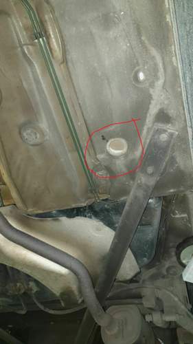

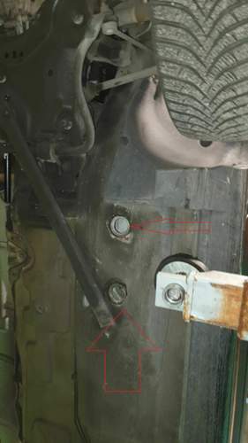

Themenstarteram 27. November 2021 um 18:37
Guten Abend,
vielen Dank für die Hilfe, ich habe heute alles verbaut.
Und es hat alles gepasst, leider habe ich dabei auch direkt neue Arbeit gefunden :=)

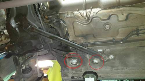

Denn am Unterboden sind vorne links und rechts jeweils 2 runde Abdichtstopfen / Tüllen / Deckel am Unterboden.
Diese sind einfach weg bzw. zerbröselt.
Und hinten links und rechts sind jeweils 2 ovale davon verbaut.
Leider steht auf den alten Teilen keine Teilenummer. Nur TRW steht dort drauf.
Gerne hätte ich diese neu gekauft und vorab den Hohlraum mit Wachs geflutet.
Kann mir zufällig jemand mit den 2 unterschiedlichen Teilenummern aushelfen?
Dankeschön und euch einen schönen ersten Advent.
Underground1
20211127
20211127
20211127
Da bringst Du mich an den Anschlag meiner Fähigkeiten. Im System ist da nämlich nichts klares hinterlegt.
Wenn Du die Durchmesser der Stopfen hast kann ich Dir Nummern liefern, aber ohne Gewähr dass die dann passen.
Für die Runden wäre meine Variante Durchmesser 25 oder 35 mm.
Die Ovalen mit Massen 35x40 mm.
Könnte das passen?
Themenstarteram 28. November 2021 um 9:50
Guten Morgen Rolf, man wächst mit seinen Aufgaben.
Grins
Wenn du mir deine PayPal Adresse schickst, überweise ich dir gerne ein Feierabend Bierchen.
Aber jetzt zurück zum Thema, die ovalen sind 40x35 und die runden 35.
Das sind zumindest die Lochdurchmesser, ich habe mich gerade zum messen unter das Auto gelegt.
Gruß und euch einen schönen 1. Advent. Underground1
@Underground1
Bitte schön.
Abdeckstopfen-fur-karosserie

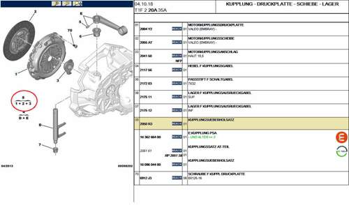

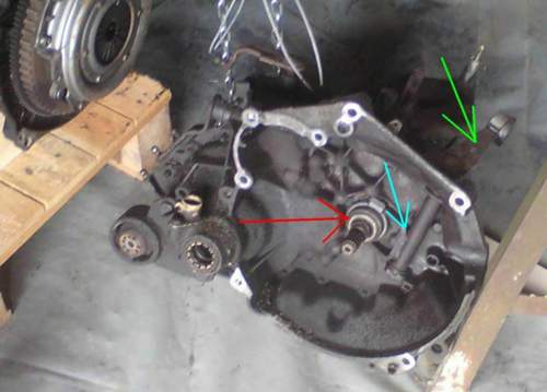

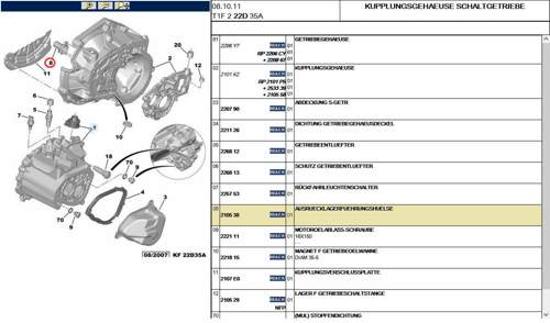

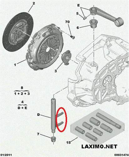

Guten Morgen, irgendwie ist momentan der Wurm im Cabrio drin.
Gestern wollte meine Tochter mit dem Wagen losfahren und das Kupplungspedal blieb unten hängen.
Das Pedal konnte man mit der Hand hoch ziehen und runter drücken.
Deshalb habe ich gerade das kupplungsseil erneuert.
Leider ohne Erfolg. Zwar bleibt das Pedal jetzt oben und es knackt nicht mehr.
Aber es lässt sich kein Gang einlegen.
Ich denke mal das ich eine neue Kupplung einbauen muss.
Und ich habe etwas von einer Führung/umlenkung gehört, diese soll wohl gerne im Getriebe verschleißen. Bestimmt ist damit das Rohr auf den Fotos gemeint.
Könnt ihr mir da vielleicht weiterhelfen?
Außerdem ist wohl die kopfdichtung defekt, denn hinten am Motorblock verliert er öl. Ich denke da muss ein Dichtungspaket rein.
Dankeschön und euch ein schönes Wochenende
Kannst Du das näher beschreiben?
Kein Gang kann eingelegt werden?
Getriebe + Kupplung muss raus.
„Wochenende ade" :eek:
Rausgesucht laut Deiner VIN
Https://i.ebayimg.com/00/s/NzAwWDExOTA=/
Https://i.ebayimg.com/00/s/NjI0WDMzNg=/
Gehen die Gänge denn beim ausgeschaltetem Motor rein?
