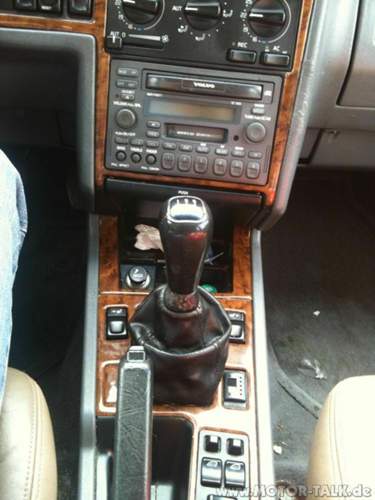

hallo zusammen,
kann mir jemand sagen, ob das birnchen der zigarettenanzünderbeleuchtung einzeln zu bekommen ist, oder ob man dieses mit dem Plastikfuß nur zusammen bekommt und was es dann kostet? und wenn man das birnchen einzeln bekommt wie man das aus der plastikhalterung bekommt.
knispel
Ok dann musst du trotzdem die Anleitung von kunzs folgen und den Aschenbecher ausbauen.
Danach hast du 2 torx Schrauben vor dem Zigaretten anzünder (siehe Foto) . Danach die gesamte "Ablage" rausfummeln und schon hast du den Zugang zur Birne.

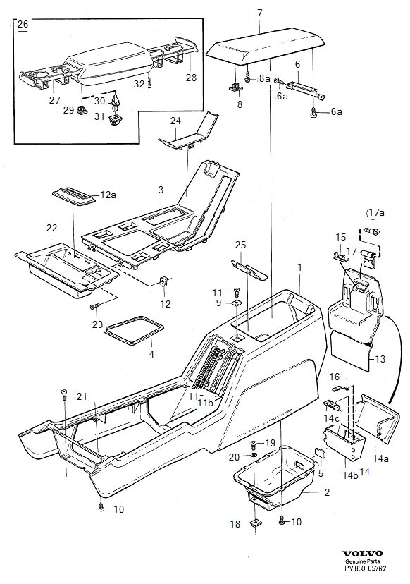

EDIT: Hier ist die Explosionszeichnung: LINK

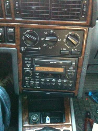

So Metamorphose fast vollbracht 😁
Bei der Gelegenheit auch den Diversity Modus freigeschaltet.
Sc900grau
Sc900schwarz

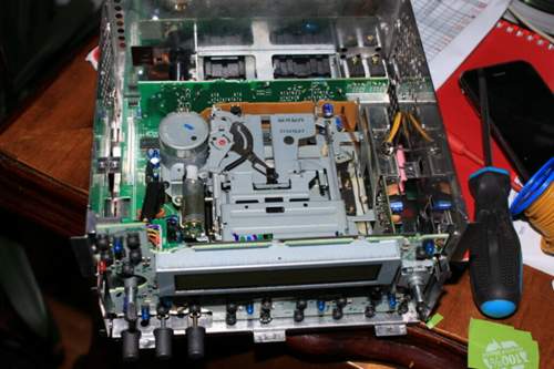

Ich habe ein Kabel auf die Platine gelötet zwischen den 2 Eingängen sodass die gleiche Scheibenantenne auch den Diversity Eingang versorgt. (Bringt nix Empfangsmäßig aber in Berlin ist der Empfang doch ok)
War bei Conrad gestern nach dem Stecker zu suchen (soll ein Motorola Antennenstecker sein 😕)
Bei Conrad die Ernüchterung : "Sowas haben wir noch nie gesehen".
Man könnte aber direkt einen Antenenkabel ranlöten wäre kein Akt, und dann die 2. Antenne irgendwo beliebig plazieren.
Dafür CD Einheit raus, danach die 4 Schrauben die das Kassetenmodul & Front halten raus. Dan mit Lötkolben die 4 Punkte wo das Mainboard mit dem Gehäuse verbunden ist raus und dann kann auch das Mainboard entnohmen werden.
