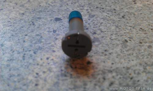

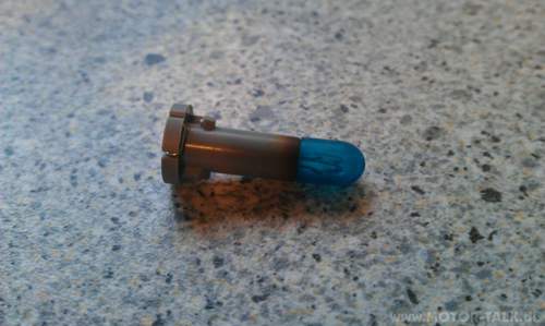

kann mir jemand sagen, welche Leuchtmittel die Klimaautomatik (Drehregler) wieder zum leuchten bringen?
Wie die Einheit ausgebaut wird ist klar, aber ich würde erst gerne neue Lämpchen gekauft haben, bevor ich das Teil raushole....

Der Einschub der Klimaautomatik ging relativ leicht herraus.
Finger sind heil geblieben.... :)

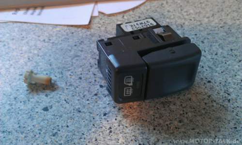

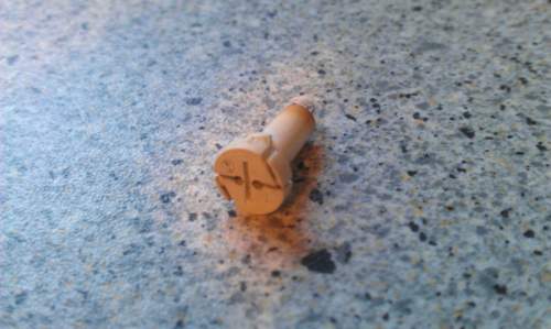

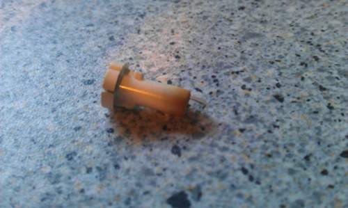

Sagt mir doch aber bitte mal was das hier für Birnchen sind.
Das gleiche dann nochmal bei einer Schalterbeleuchtung nur etwas kleiner......
:confused:
Das Leuchtmittel hat etwa einen Durchmesser von 3mm.
Suche mal nach "1,2W" und "Conrad" in der Forensuche ... da gab es schon einiges zu
z.B. HIER

Bei der Klimaautomatik sollen das 1.5 W sein, nur wer hat die außer Volvohändler?
also ich habe die lämpchen vor ca. 3 wochen bei ft albert gekauft.....5,50€das stück....eigentlich alle haben gesagt, dass es die nur al original gibt....vielleicht noch bei conrad, aber mir fehlt leider die zeit richtig zu suchen und dann auch noch zu fummeln....die 16€ habe ich gerne ausgegeben...das teil leuchtet wieder wahnsinnig hell...:)
