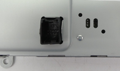

kennt jemand die Belegung des schwarzen 8-poligen Steckers für das Infotainmentdisplays (siehe Bild) bzw. könnte mal nachschauen ?
Ist ein CD300 mit 2-Zeilendisplay, den Stecker haben aber auch alle anderen Infotainmentsysteme.
Draufsicht auf Stecker (Kabelbaum) von vorne, Abschrägung nach oben:
/ 1 2 3 4 \
| 5 6 7 8 |
Kabelfarben (bei mir):
1 grün-grau
2 grün-weiß
3 schwarz
4 gelb-braun
5 gelb
6 lila-grau
7 klar/durchsichtig
8 lila
Pin 2 ist vermutlich Single-Wire-CAN (SWCAN), Pin 3 Masse.
Wäre echt super !
Displaystecker
1 Antworten
Aktueller Stand (falls es jemanden interessiert):
Pin 2: LIN
Pin 3: Masse
Pin 4: +12V (anscheinend dauerhaft)
Pin 7: vermutlich eine Schirmung
Über die restlichen PINs dürfte das Display außerdem auch am CAN-Bus hängen. Wahrscheinlich Single-Wire-CAN, evtl. zusätzlich auch HSCAN.
Die LIN-Leitung ist direkt mit dem Radio-Bedienpanel verbunden, welches außerdem (zumindest beim CD300) nur noch an Masse und +12V hängt.
Das Display fungiert dann wohl als LIN-Commander, der das Bedienteil regelmäßig abfragt, das Bedienteil als LIN-Responder.
Das Display gibt die Daten dann auf dem CAN-Bus weiter, von wo sie dann das Radio über den Radiostecker bezieht.
