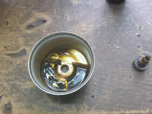

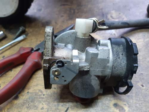

Ich hab neulich auch ein Aggregat mit verharztem Vergaser repariert. Wenn ich das Bild noch finde, stelle ich es hier rein.

Ich hab neulich auch ein Aggregat mit verharztem Vergaser repariert. Wenn ich das Bild noch finde, stelle ich es hier rein.Mfg
