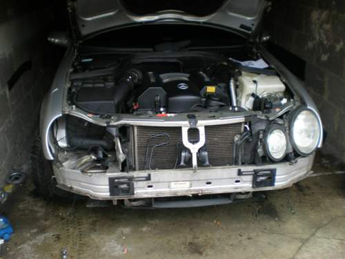

Schau doch erstmal wo das Wasser genau herkommt,
bei mir war die Hubdüse selbst defekt, Stossstange muß demontiert werden, um den Scheinwerfer ausbauen zu können (der Halter der Hubdüse ist am Scheinwerfer befestigt)

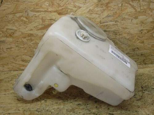

Zusätzlich die Frage, wieviel Wischwaschpumpen hat der CLK mit Scheinwerferreinigung (Xenon) überhaupt? Bisher habe ich nur eine Pumpe am Wasserbehälter gesehen. Könnte es sein, dass er zwei Pumpen hat? Eine für die Scheinwerferwaschanlage und noch eine für die normale Frontscheiben?

Meiner hat Xenon ab Werk, und ich hab nur eine Pumpe verbaut...
kann man aber auch gut auf dem Bild von mir erkennen

Wie schon gesagt, habe ich bei mir einen Wasserbehälter gesehen, der nur eine Pumpe verbaut hat.
Ich habe mal ein Vergleichsbild eingestellt. In der Ausbuchtung befindet sich die Pumpe.
Clk-wasserbehaelter
Ja ich habe nur die DÜSE vebaut, da man keine Ersatzteile für die Düsen einzeln bekommt, bei mir war der Dichtungsring zwischen Hubdüse und Gehäuse defekt

So hab extra nochmal richtig geschaut...
meiner mit SRA hat 2 Pumpen
eine sitzt versteckt hinter dem Hitzeschutzblech
20150814-172532

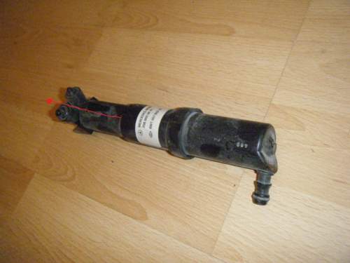

nun möchte ich morgen erst einmal aufgrund der Undichtigeiten eine neue Düse in den Antrieb einbauen.
Dazu muß ich ja erst die alte Düse entfernen.
Ich habe im Forum schon gesucht, aber nichts darüber gefunden. Hinweise auf den kompletten Ausbau der Hubdüsen gab es reichlich.
Und nun meine Frage, wie bekomme ich die Düse aus dem Antriebskörper heraus?
Die scheint wohl irgendwie eingerastet zu sein. Muß ich vorher irgend etwa entriegeln und dann nur kräftig ziehen oder muss da noch was besonders beachtet werden?
Ich habe mal ein Vergleichsbild von einer Düse hier eingestellt und mit einer roten Linie mit Pfeil gekennzeichnet. Ist das die Richtung, in der die Düse entfernt werden kann?
Ich hoffe, dass diese Frage nicht lächerlich bei Euch ankommt. Damit ich nichts grundlos beschädige, stelle ich diese Frage einfach mal.
Danke für jede hilfreiche Antwort!

Garnicht. Das ist ein komplettes Teil.
Themenstarteram 3. September 2015 um 9:02
@CLK230FAHRER schrieb am 3. September 2015 um 03:26:55 Uhr:
Vielleicht habe ich mich falsch ausgedrückt, aber es handelt sich dabei um das Teil mit den zwei Düsenöffnungen. Gestern habe ich mir das Teil neu bei MB gekauft und auch eingebaut.
Die Düse ist nur im Antriebskörper eingerastet. Einfach kräftig ziehen und man hat die Düse entriegelt in der Hand. Der Einbau erfolgt umgekehrt. Die Düse wird einfach reingedrückt und rastet ein.
