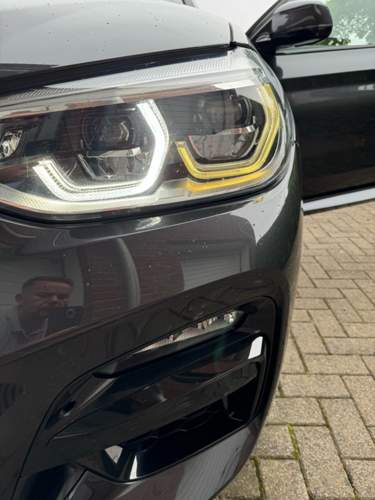

habe seit Gestern das gleiche Problem.
X4 M40i; Erstzulassung 03.2021 gekauft in 06.24 65000km bei B&K Gebrauchtwagen-Garantie vorhanden.
Tagfahrlicht Fahrerseite der Äußere Ring leuchtet gelb.
Adaptive LED-Scheinwerfer
Hab es gestern im Autohaus reklamiert. Hoffe es wird durch die Garantie übernommen. Termin erst in 2 Wochen. Bin sehr verunsichert. Wagen gerade zwei Monate und schon ein erstes Problem. Wie ist da eure Einschätzung. Scheint des Öfteren Probleme mit den Scheinwerfern zu geben.
.jpg
Das passiert eher selten. Bei deinem kann das Modul getauscht werden. Bevor das gemacht wird, kannst du aber, falls vorhanden, das Modul per ISTA Diagnose neu initialisieren. Das ist häufig schon die Lösung des Problems, ohne Hardware Tausch.

Mein von mir unverschuldet kaputt gewordenes Tagfahr-/Begrenzungslicht hat BMW NICHT übernommen. Und es musste der ganze Scheinwerfer ausgetauscht werden ….
1.400,- Kosten für klaren Produkt-Qualitätsmangel, nach 4,5 Jahren ganz cool auf Endkunden abgewälzt.
Künftig nicht mehr mit mir, BMW!
Keine Ahnung, wieso dir BMW den Scheinwerfer getauscht hat, aber in der Regel ist das bei den Adaptiven LED Scheinwerfern nur ein Modul. Eventuell ist es bei den Standard LED alles nicht einzeln tauschbar.
Kurz zur Info.
Der Scheinwerfer musste getauscht werden. TFL-Modul (LED)defekt, sowie der Kunststoff-Ring (geschmolzen)
Erster Kulanzantrag wurde abgelehnt. Beim zweiten mit kompletter Dokumentation durch die Werkstatt wurden die Kosten in Höhe von ca.2800€ übernommen. Angeblich bei BMW nichts bekannt das der Fehler immer wieder auftaucht. Den zweiten Scheinwerfer wollten die nicht weiter begutachten. Auf Nachfrage, solle Mann sich keine Sorgen machen. Bis 100k km und 5 Jahre werden die Kosten angeblich auf Kulanz übernommen. Da bin ich mal gespannt.
Erstmal Glück gehabt.
Ist doch ein ganz bekannter Fehler bei den BMW Scheinwerfern dieser Generation! Gibt sogar eine originale BMW Rep Anleitung aus dem Jahre 2020 dazu (siehe Anhang).
Hatte ich beim 540i G31 auch und früher oder später trifft es jeden dieser Scheinwerfer!
Man kann das LED Modul alleine tauschen (kostet 30 Euro im Nachbau) - aber es kommt immer auf den Lichtleiter an. Wenn der schon schwer angekokelt ist, muss man ein Stück davon wegschleifen damit er wieder schön weiß leuchtet.
Alles in allem ist eher der Ausbau vom Scheinwerfer die viele Arbeit. Modul wechseln und Lichtleiter abfräsen ist dagegen eher easy!
Bei meinem 5er habe ich vorbeugend beim "guten" Scheinwerfer auch gleich das LED Modul getauscht da es praktisch kein Mehraufwand war bei demontierter Frontschürze!
