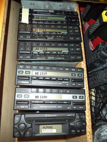

@TE
Dann kauf Dir einfach ein funktionierendes BE1650.
Was glaubst Du, wie lange es gedauert hat, die ganzen Lärmkisten (vom Schrott) zusammen zu tragen?
(Und das ist nur ein Bruchteil.)
push
Nachtrag: Ja, die funktionieren alle. Auch der ganze Rest.
BEXXXX

Wow, da haste aber gut gesammelt.
Wo ich das jetzt sehe... da gibts von MB einmal die Becker-Radios und dann die von Alpine.
Wie ist das eigentlich... sind die Alpine klanglich auch so gut wie die von Becker?
Naja, das Problem mit so alten "funktionstüchtigen" mechanisierten Gebraucht-Geräten ist ja immer, dass man nicht sicher ist, ob und wie lange die überhaupt noch funktionieren.
