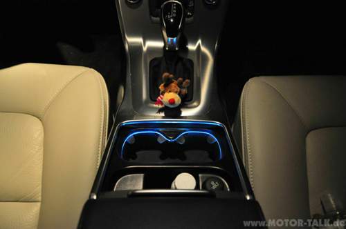

das aktuelle Modell V60 hat in den Becherhaltern in der Mittelkonsole geile Leuchtringe.
Hat jemand eine Ahnung ob man das beim Vorgängermodell nachrüsten kann??
Wenn ja was kostet es??
Besten Dank für alle Hinweise!

habe auch schon gefragt, sieht geil aus... aber soviel ich weis muss man da einen anderen lichtleiter verbauen und noch etwas, weis nicht mehr was

Ich hab den Becherhaltern heute mal herausoperiert.
Schaut übersichtlich aus..........
Die Leuchtringe sind ja direkt im Becherhalter verbaut -
Denke das Teil kaufen verkabeln einsetzen fertig - leider ist der nächste
Volvo freundliche 30 km entfernt deshalb kann das dauern!

Für S80 / V70 / XC70 ist das hier schon beschrieben worden:
*klick*
Bei S/V60 ist der Cupholder anders aufgebaut, aber als Ersatzteil bedeutend billiger zu haben als bei den größeren Volvos.
Ich habe eben festgestellt das ich in meinen V60 MY 2014 diese halbtransparenten Plastikringe in meinen Becherhaltern auch schon drin habe.
Nur leuchten sie nicht.
Nie (weder bei Innen- noch bei Aussenlicht an- oder aus).
Muss man das irgendwo einschalten?
Ich habe heute bei meinem XC70 Summum MY2013 auch nochmals genau hingeschaut und gesehen, dass dort auch schon etwas im Becherhalter verbaut ist, das wie Lichtleiter aussieht. Nur leuchten tut auch nix. Muss man da wirklich (wie in der verlinkten Anleitung) alles tauschen, oder kann man einfach eine LED einsetzen und gut?

Sind bei den neueren MY alles Gleichteile. Die verlinkte Anleitung mit dem Nachrüsten war eher an Fahrzeuge vor MY 13 gerichtet.
Vom Prinzip her sollte LED-Einsetzen und anschließen reichen.
Verstehe ich das richtig: Volvo baut zwar die Lichtleiter samt Stromzuführung ein, aber nicht die LEDs, und es gibt noch nicht mal eine entsprechende Option dazu bei der Bestellung (kann mich jedenfalls an keine erinnern)?
Welchen Sinn macht das?
Original geschrieben von carbonide
... es gibt noch nicht mal eine entsprechende Option dazu bei der Bestellung (kann mich jedenfalls an keine erinnern)?
Das gehört zur Ambiente-Beleuchtung; ist ferner Bestandteil des Lichtpakets.
