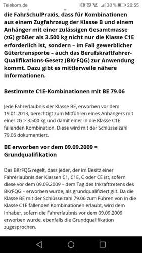

...und noch ein interessanter Hinweis - BE erworben vor dem 09.09.2009 = Grundqualifikation
Da man mit dem BE von vor 09.09.2009 auch Kombinationen fahren durfte / darf für die im gewerblichen Güterverkehr das Berufskraftfahrerqualifikationsgesetz zum Tragen kommt ist man mit dieser Führerscheinklasse automatisch grundqualifiziert.
D.h. um im gewerblichen Güterverkehr fahren zu dürfen -also um die Schlüsselzahl 95 eingetragen zu bekommen- benötigt man nur 5 Modulschulungen á 7 Std. = 35 Stunden Weiterqualifizierung.
Die Grundqualifizierung aus -meines Wissens- 140Std. theoretischem Unterricht + eine Prüfung bei der IHK wird in dem Fall nicht benötigt.
PS:...hier nochmal "amtlich" das Ganze auf den Seiten des Fahrlehrerverbandes... https://www.flvbw.de/.../...ifikation-klasse-be-79-06-zum-zweiten.html
Hi Gast 356,
Klingt an sich gut.. Aber laut dem link hätte das bis 2015 machen müssen ??
...wenn du eine Kombination im gewerblichen Güterverkehr fährst für die das Berufskraftfahrerqualifikationsgesetz greift brauchst du die Schlüsselzahl 95.
Das Datum bzw. die Schonfrist bis ...2015 betrifft meines Erachtens Leute die mit entsprechenden Kombinationen (Anhänger zG > 3.500 kg) gewerbliche Transporte durchführen und verpennt haben die 5 Module zu machen d.h. ohne die Schlüsselzahl 95 fahren und bei einer Kontrolle erwischt wurden.
Richtig interessant wird dieser Hinweis sollte einmal eine der LKW-Klassen (C1, C1E, C, CE) oder Bus (D1, D1E, D, DE) erworben werden.
Bei uns in der Gegend hat nämlich vor Jahren eine Fahrschule einen mächtigen Bock geschossen... da haben LKW-Fahrschüler brav die 140 Stunden Theorieunterricht absolviert und als sie zur Prüfung bei der IHK angetreten sind haben se erfahren, dass alles umsonst war, weil sie ja durch den Vorbesitz von BE (erworben vor dem 09.09.2009) schon grundqualifiziert sind.
Und 140 / 7 Stunden... das sind 20 geopferte Samstage... um sich unnötigen Blödsinn ala Modulschulungen anzuhören -der Inhalt dieser Grundqualifikation ist nämlich nix anderes als der Käse, der bei den Modulschulungen erzählt wird... nur zigmal wiederholt und gewendet, weil die 140 Stunden müssen ja irgendwei gefüllt werden... auch wenn der Stoff nach 35 Stunden durch ist- 🙁
(Quelle: das hat einer der Fahrlehrer der betreffenden Fahrschule selbst bei einer Modulschulung erzählt)

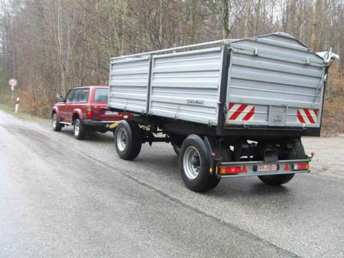

...das sind zugegeben ziemlich seltene Einzelfälle und wird auch nicht mehr mit einer Kugelkopfkupplung realisiert.
Das sind etwas kleinere LKW Kupplungen, die an Fahzeugen mit der entsprechenden Anhängelast montiert sind... so Geschosse ala Dodge Ram, Hummer H1, usw.
siehe z.B. https://www.ambofix.ch/.../...031_5dec5fb464efadb620e68946c70c069b.jpg
