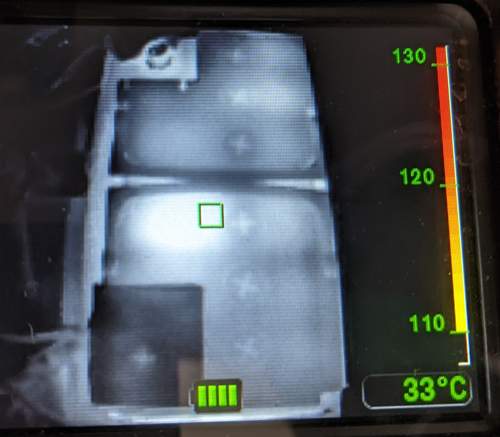

Mal Batteriediagnose im Schnellverfahren:
Quizfragen (siehe Bild): Wo gehen die 4A dauerhafter Ladestrom hin? Ist die Batterie OK?
PS. Auch ganz nett um versteckte Verbraucher zu finden (die leuchten einfach auf). 😉
PPS. Wer das nicht (er)kennt: Das ist ein Wärmebild einer Autobatterie.
Gruß Metalhead
Wärmebild, Autobatterie
14 Antworten
Ich kenne mich nicht aus, vermute aber mal Zellenschluss / Gitterkorrosion? 😉
So habe ich das auch verortet (die heißere Zelle ist das Heizelement daß den Ladestrom in Wärme umwandelt).
Ist übrigens eine Zweitbatterie die über ein Trennrelais von der Hauptbatterie geladen wird sobald die Spannung einen bestimmten Schwellwert überschreitet (Lichtmaschine lädt, bzw. Ladeerhaltung steckt dran).
Das Ladegerät bläst da dauerhaft 4A rein (mehr kann es nicht) und sobald das Trennrelais schaltet bricht die Spannung auf 12,3V zusammen und es schaltet kurz darauf wieder ab.
Die Batterie hat noch 9V --> also Totenschein ausgestellt (neue ist noch nicht da, aber was anderes bleibt eigentlich nicht).
War jetzt mal das "Rätselbild der Woche" und ich fand das ganz Interessant was man mit einer Wärmebildkamera so anstellen kann (daher einfach mal hier gepostet).

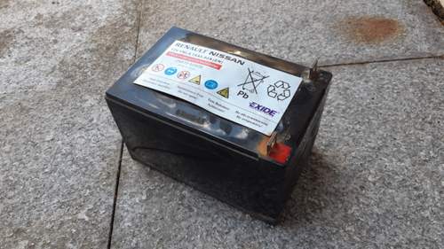

... oder die Schnelldiagnose durch Sichtprüfung (siehe Anhang): Kugelfisch 😉
Gab mal Caterpillar-Smartphones (S60, S62) mit FLIR-Kamera, die gerade deshalb hoch gehandelt werden, allerdings war die Auflösung beim S60 nur 80x60 Pixel - kann für die Batterie im passenden Abstand reichen, aber ein Infrarot-Thermometer tut's da eigentlich auch, das Ergebnis ist halt nicht so schön bunt.

@der_Derk schrieb am 9. Juni 2022 um 18:35:28 Uhr:
och, bei uns im Betrieb sehen dagegen mittlerweile einige Laptopakkus wie Fesselbalone aus. Da geht sogar das Chassi richtig auseinander kommt mitunter unvermittelt schnell. Immerhin kommt innerhalb 24h ein Techniker angesprinted der die auf GWL tauscht 😁
Bei uns auch, aber der Hersteller (groß, mit zwei Buchstaben) erzählt uns, dass keine Gefahr besteht...
Man solle den Akku aber besser tauschen.
auf den Hersteller kommt nie einer, das ist das schwertse Rätsel der Welt 😁
Der Techniker sah das mit dem Risiko anders. Aber auch abseit der Brandgefahr, die können so stark quellen das das obere Panel mit Touchpad und/oder Tastatur (raus-)bricht. Scheint überwiegend ein Problem bei Dauerläufern zu sein. Scheint wohl sehr viele gegeben zu haben die ins Homeoffice gewechselt sind und die Lappis nie richtig runtergefahren haben. Akku und Elektronikmanagment passen da wohl nicht zu sammen bei DauerPower.
