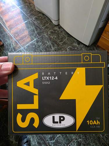

Ich musste am Wochenende wieder nach 4 Jahren die Zusatsbattetrie tauschen. Habe aber jetzt nicht original Volvo AGM Batterie gekauft, sondern ein billiger unbekannte Marke aus Niederlande. Wenn es immer nach 4 Jahren tauschen muss, dann reicht ein billiger auch. Denke ich.
Bild #211563108
