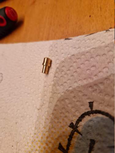

Hab den Vergaser sauber gemacht und dieses Teil kann ich nicht zuordnen wohin das kommt.
Einer eine Idee ?
Kommt da die Nadel rein ?
Könnte das Teil unter der Hauptdüse sein. Wo die Nadel rein kommt, richtig

Mich wundert nur, dass bei einem unvollständigen Schwimmernadel-
Ventil der Vergaser nicht überläuft beim Saugen am Unterdruckschlauch 😰
Wer weiss, was da noch alles falsch zusammengebaut ist, wenn durch das
Schwimmernadelventil bei leerer Kammer kein Benzin laufen kann !
Vielleicht wurde der Schwimmer in oberster Lage verklemmt, durch das
Aufwürgen der Schwimmerkammer 🙄
Der Benzinfilter war schon richtig eingebaut, ich habe ihn bloß im Zuge der Reparaturen gewechselt . Da der neue Transparent ist konnte ich beobachten ob denn Benzin in selbigen hineinläuft oder eben nicht.
Das Schwimmernadelventil 😁 ist mir erst beim auseinander bauen rausgefallen, somit wusste ich nicht wo es wieder hinkommt. Es war übrigens der erste Vergaser den ich in der Hand halten durfte, also bitte ich um ein wenig Nachsicht 🙂
PS. Wenn der Vergaser eingebaut ist muss der Schwimmer nach unten geklappt sein oder ? Wenn dann das Benzin einläuft, treibt es ihn nach oben ?

Von deiner Fehlerbeschreibung und dem übrig gebliebenen Teilchen ausgehend....
Das ist der Sitz vom Nadelventil. Wenn sich das, was sehr unwahrscheinlich ist, gelockert hat und dadurch den Spritzufluß eher schließt kann der Roller nicht laufen.
Lässt du es beim Zusammenbau weg müsste der Vergaser überlaufen. Der motor wird aber so nicht laufen.
Demnach hast du irgendwo einen Fehler eingebaut.
Bilder von der Unterseite des demontieren Vergaseroberteils wären hilfreich um den Fehler zu erkennen.
Der Sitz vom Nadelventil wird das Problem sein. Das muss schon passen.
Jetzt im ausgebauten Zustand ein Stück Schlauch am Benzinanschluss und rein blasen, dann muss Luft durchgehen. Dann den Vergaser auf Kopf drehen und es darf keine Luft mehr durchgehen.
Aber bitte nicht blasen als möchtest ein Luftballon aufblasen.
