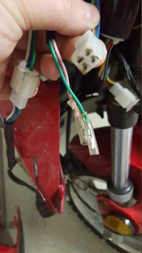

Hallo bin im besitz eines baotian bt49qt-12p1
habe denn gebraucht gekauft.
Fährt,Hupt,alles geht.......bis auf das Licht in der front(Abblendlicht/Fehrnlicht)
Die front habe ich schon abgebaut weil eine Tachowelle montiert werden musste.
Ich finde im internet nichts.
Brauche irgentwie ein bild wo man die bauteile sehen kann oder eine zeichnung da ich mir sicher bin das da was fehlt da zwei einzelne Kabel Grün und Rosa kann auch Rot sein und eine steckverbindung 4pin offen vorne liegen.
Der Roller ist top alle anderen bauteile sind in Ordnung wie z.b.
Lima,Motor,Batterie......die Birnen sind auch neu!
Mfg
Soooo..........Leute habe gestern das Teil bekommen und eingebaut das teil was gefehlt hat war der Lichtvorwiederstand.
Vielen dank für eure Hilfe!

Da du ja schon alles offen hast: Hast du eine 12v Prüflampe?
Kommt Strom am Licht-Stecker an?
Wenn ja hast du ein funktionstüchtiges Massekabel im Stecker? (Prüflampe zwischen + Leitung und Masseleitung)
Mache doch bitte mal ein Foto davon. Und auch ne großaufnahme des Frontteils. Vielleicht kann man da dir besser helfen.

Das sind die steck verbindungen die über sind wenn ich alles montiert hab.

Welche Farben gehen in den 4er Stecker rein?

Die einzelnen Kabel sind für die Widerstände .
Der Multistecker wenn noch ein weisses Kabel dran ist von oder zum Fahrlicht gehen.

Die Farben vom Stecker sind Grün/Blau/Weiß/Braun-Weiß.

welche Farben gehen denn in den 4er stecker rein? auf dem Foto kann ich nur blau, grün und braun-weiß erkennen. Wobei das auch durch die Lage falsch gedeutet sein kann.
Was ist mit dem Stecker, der rechts ohne gegenstecker liegt? Was hat der für farben?

Also, auf deinem schaltplan kann ich den nicht finden. Aber ich hab in dem PDF von mir verlinkt noch mal nachgeschaut. Dort unter BT125T-9 ist es die Steckverbindung für die Lampe und das Standlich. Möglich, dass die für deinen Roller dann scheinbar nen anderen Plan genutzt haben. Auf deinem Schaltplan gibt es diesen 4er Stecker nicht!
Der Roller hat Doppelleuchten ,dementsprechend sollte die Lampenverbingung 6Pin haben.
Da kann was nicht stimmen mit dem Schaltplan und der aktuellen Schaltung.
Die Chinadinger haben manchmal "überflüssige" Stecker. Die verbauen was gerade da ist oder billig oder für andere Märkte/Modelle. Wenn alles geht würde ich mir da keine Gedanken machen. ich habe bei einem Rex auch mal laaannnge drüber gegrübelt.
Die machen das nicht anders wie alle anderen Hersteller ,die haben einen Standardkabelbaum der für alle Funktionen passt ,wenn dann mal eine Funktion nicht vorhanden ist ,bleibt der Stecker eben frei oder es kann nachgerüstet werden.
Das ist günstiger als für jede Baureihe einen separaten Kabelbaum anzufertigen.
