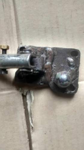

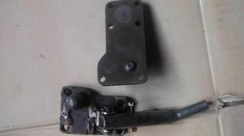

Ich habe das Steuerhebelbetätigungsteil ausgebaut und aufgeschraubt.
wie Bitboy schreibt.
rts und links sind je 1 Stellschraube (Bolzen) Eine davon ist lose.
(Drückt nicht auf die Feder.)
Hat vielleicht noch jemand so ein Seitenteil mit Hebel.)
Meines ist geschweißt worden.
Foto ? Bezeichnung? Einstellen festschrauben schon mal Probiert ? ist die Feder die Gleiche oder eine nachgefummelte ?
Hallo, die Feder ist original und identisch mit der anderen Feder.
Ist noch nicht zusammengebaut noch nicht probiert.
Es kann nicht anderes mehr sein da man den Unterschied an den Schraubbolzen merkt.
Ich berichte am WE.
Kann dir denn einer so einen Bolzen drehen, nachmachen ?
Nein brauche ich nicht, ist wie eine Madenschraube nur M8.
Habe die jetzt wieder 1 cm in das Gehäuse gedreht wie die andere Schraube auch.
Dadurch bekomme ich mehr Druck.

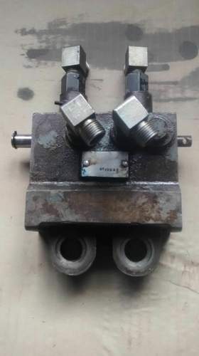

hier noch ein Bild
Ventil
Ventildeckel Lks
Ventildeckel rt.
Könnteste dann noch eine davor setzen und die dann kontern??
Suche noch ein Doppelschockventil für mein MB 138.(s.Bilder)
