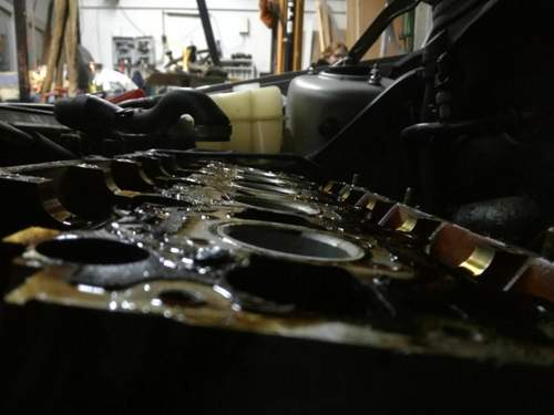

Wir lösten alles was zum/vom Motor ging. Elektrisch, Mechanisch, Auspuff, Kühlwasser, Luft..... bis nur noch der Motor mit Getriebe drin stand.
Hatte schon bisschen bammel was weiter kommt, aber er meinte, dass das schon gut komme. 😉

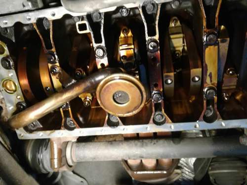

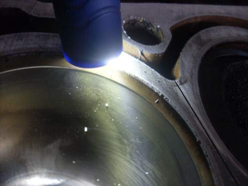

Ölwanne auch weg, danach Nockenwellendeckel weg und da sah man schon, was auf uns zu kam. Die Kanäle waren alle recht heftig verrusst und dick Krümel drin. In der Wanne waren auch Ablagerungen aber da ging es noch. Dann den Zylinderkopf gelöst, na gemurkst wäre fast ein besserer Ausdruck. Die Schrauben sassen sehr fest und hofften, dass keine Abschärte. Ging alles gut.🙄
Die Kolben gelöst und hoch gestossen. Auch da, sehr viele Ablagerungen. Die Ölabstreifer waren fast komplett zu und der Federring hatte sicher auch schon schöner ausgesehen.
Pleuellagerschalen waren in einem sehr guten Zustand. Keine Spuren oder Rillen. Wie Neu. Wie auch alles andere was an Verschleissteilen da war.

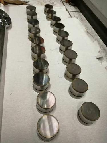

Ventile alle auch ausgebaut. Es sah nach einem (geordneten) Schlachtfeld aus.
Ist schon beeindruckend was da alles in einem Motor ist und es so zuverlässig funktioniert!
Alles komplett greinigt und von einem anderen Mechaniker vermessen und in Unterlagen von Volvo nachkontrolliert.

Zylinderkopf
Nach dem Ausbau
Motor von Unten
+9
