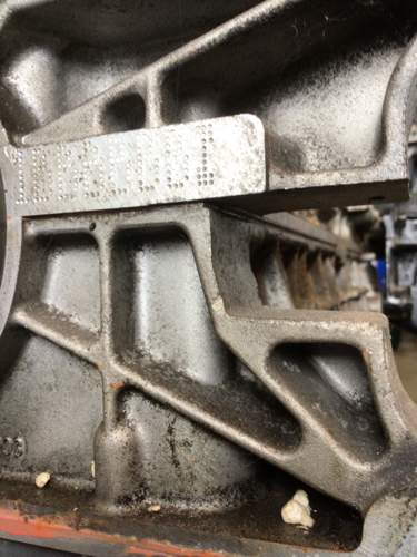

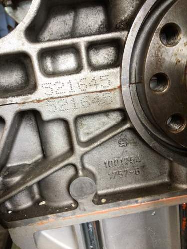

leider habe ich zu diesem Motor keine Historie oder gar einen Besitzer der mir weitere Infos geben könnte. Noch nicht einmal die Motorkennnummer…,
Nun ist der Motor vorerst komplettiert worden, wird demnächst eingebaut. Wir werden versuchen das neue Verdichtungsverhältnis zu ermitteln.
Besteht die Möglichkeit an Hand der eingeprägten Nummer etwas genaueres über den Motor zu erfahren, welche Baureihe etc.?
