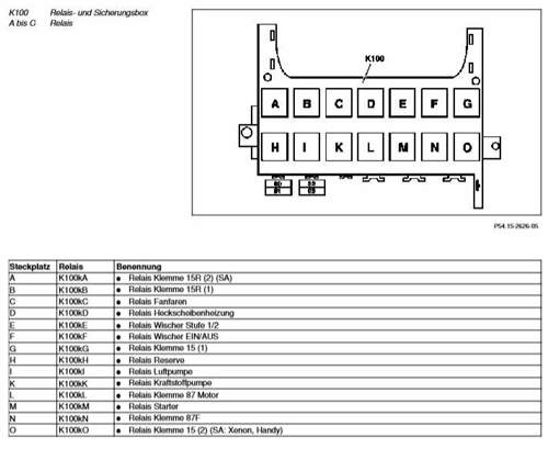

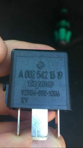

Bei Pumpen-Tausch muss der Tank raus, soweit ich das weiß. Stimmt das?
@BeeKlasse schrieb am 4. Juni 2019 um 10:05:32 Uhr:
Bei KPR-Tausch muss der Tank raus, soweit ich das weiß. Stimmt das?
KPR = KraftstoffPumpenRelais, dazu braucht der Tank nicht raus.
Du wirst den Wechsel der Kraftstoffpumpe meinen, dazu muß der Tank leider ausgebaut werden.
Thema hatten wir schon, läßt sich somit finden.
Du hast recht, ich rede wirr! 🙂
Ich meinte natürlich die Pumpe, hab's geändert!
