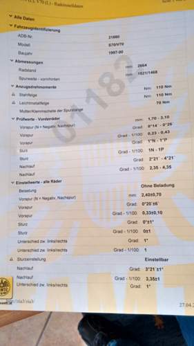

Hallo Leute. Wie in einem alten Thread von mir thematisiert, war da das Phänomen der schwammigen und unsicheren Lenkung wohl eindeutig das rechte Axialgelenk. Das hing wie gestern meine Spaghetti von der Gabel.
Das ich es endlich mal geschafft habe es zu verbauen machte mich schon ziemlich glücklich. Nur dachte ich nochmal über das Anzugsdrehmoment nach. Ich hatte mir ein Axialgelenk-Werkzeug dafür besorgt. Mangels Infos las ich hier etwas über 70 NM. Offenbar bezog sich das aber auf den Spurstangenkopf, was aus dem Text nicht ganz genau hervorging. Für den Spurstangenkopf hatte ich die 70 noch im Kopf.
Naja, nun ist alles zusammengebaut und schön, Aaaber: Kann es sein dass das Axialgelenk 100 Nm bekommt?! Was mach ich 'n nu? Alles wieder von vorne?

Danke für eure Beteiligung! Hier ein Abschluss-Bericht in Zahlen. Der Sturz sieht nur komisch aus.
1425082683
Ah, also doch die vollen 20' Spur 🙂
Der Sturz ist aber in der Toleranz, das würde ich lassen. Oder war/ist das Profil rechts vorne an der Innenseite bereits mehr abgefahren als an der Außenseite?
Falls du den Sturz rechts vorn korrigierst, müsstest du nochmal die Spur einstellen. Die Spur muss immer zu allerletzt eingestellt werden, weil alle Verändungen jeweils auch den Spurwert verändern :/
Ehrlich gesagt war ich etwas abgelenkt und hab's irgendwie vergessen. War dann aber auch ganz froh dass es wenigstens klassisch eingestellt wurde. Fährt sich auch wieder echt dufte.
Beim nächsten Mal probiere ich es mit der Hälfte oder zumindest 15'.
Die Reifen sehen eigentlich ganz gut aus soweit.
Für den Fall der Fälle habe ich mir schon Sturzkorrekturschrauben besorgt. Offenbar macht das aber aktuell keinen Unterschied mit dem Sturz (?)
Ach und die HA hat er eingestellt. Da war ich etwas verdutzt.
