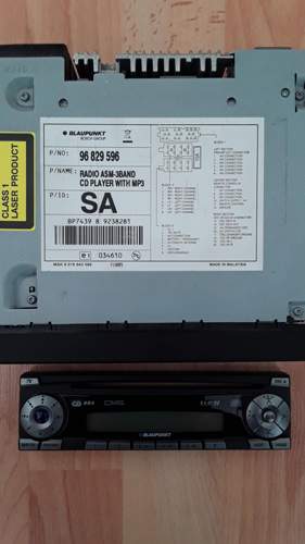

ich fahre einen Chevrolet Matiz BJ 2008 mit einem orig. Blaupunkt OEM Serienradio.
Da das Radio keine genaue Bezeichnung hat, kann ich nur das schreiben, was auf dem Radio steht:
P/NO: 96 829 596
P/NAME: Radio ASM 3-Band CD Player with MP3
P/D: SA
BP 7439 (Bild ist anbei)
An dieses Autoradio würde ich gerne einen MP3-Player per AUX / Line-In anschließen können; dazu habe ich mir ein entsprechendes Kabel mit Klinkenstecker gekauft.
Jetzt zu meiner Frage:
In einem anderen Forum (alfisti.net), habe ich gelesen, dass man bei einem Blaupunkt Radio, welches leider über KEINE softwaremäßige Möglichkeit AUX im Menü zu aktivieren verfügt. (Der Vorgänger des Radios das ASM-3 Band CD Player ohne MP3 Unterstützung hatte das noch). Die beiden Pin's: 13 (Data-In) & 14 (Data-Out) im Block C des ISO-Wechsleranschlusses verbinden soll.
Dies soll jedoch nicht ohne Probleme ablaufen können.
Denn bei manchen Radios soll, wenn man keinen Schalter dazwischen packt das CD-laufwerk durch die Source-Taste nicht mehr anwählbar sein und zum anderen kann es sein, dass das Radio dann in eine Einleseschleife für den (nicht wirklich vorhandenen) Wechsler fest steckt, Stichwort: Mag_Scan.
Was ich noch zu dem Radio sagen kann, ist dass es eine DMS-Wechslersteuerung hat, da es ja vorne dran steht.
Kann ich die beiden Pin's 13 & 14 jetzt ohne einen Schalter verbinden, ohne dass das CD-laufwerk nicht mehr nutzbar ist oder das Radio in der besagten Einleseschleife hängen bleibt?
Ein FM-transmitter, CD-wechsler Emulator wie Yatour, Dension, muss. kommen für mich eher weniger in Frage.
Bild #211504622
