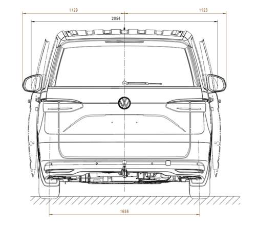

hat jemand schonmal einen Autoreisezug mit dem Multivan genutzt? Wir sind am überlegen im Sommer 2025, sofern möglich, die Strecke nach Lörrach (BTE) zu nutzen, aber nicht sicher ob das von den Abmessungen möglich ist. Höhe scheint nicht das Problem zu sein, aber die Dachbreite ist bei BTE mit max. 155cm angegeben. Würde sonst auch bei BTE anfragen, da wir unseren noch nicht haben, kann ich die nicht messen und habe auch im Netz dazu gefunden. Danke!

Eine Skizze für ein 3D-Programm sagt 1,49m, allerdings auch eine Breite über die Außenspiegel von 2,30m. Offiziell sind es eher 2,25m, weshalb die Dachbreite dann wohl nochmal etwas geringer sein sollte. Ich frage mich aber dabei, wie die Dachbreite definiert ist, denn da müsste doch eine Höhenangabe mit reinspielen oder?

Wenn mit Gesamtbreite die Breite inkl. (eingeklappten) Spiegeln gemeint ist, wirds knapp. Ich finde hier im Forum die Maße 205,2 bis 206,34 cm.
Ja, daher meine Frage hier. Ich denke ein paar cm Luft sind da noch. Man kann mit den exakten Maßen bei BTE anfragen und eventuell einen speziellen Stellplatz bekommen. Kostet einen kleinen Aufpreis. Werde jch mal anfragen und dann bescheid geben.
So, nochmal ein kleines Update. Haben mittlerweile unseren Multivan und soweit ich das einigermaßen genau gemessen habe ist er mit eingelappten Spiegeln 2,05m breit, Dachbreite ist 1,51m, natürlich alles ohne Gewähr! Mit Angabe dieser Maßen haben wir jetzt für Sommer 2025 bei BTE die Strecke Hamburg-Lörrach gebucht.
