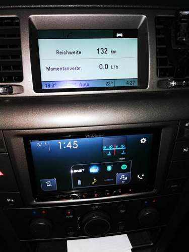

Ich habe mir ein Pioneer gekauft. Damit hast du Android Auto oder Car Play. Die LFB und das CID bleiben dabei erhalten.
Eine RFK kann man auch noch anschließen.
Am besten einmal im Fachhandel beraten lassen.
Möglichkeiten gibt es viele.
Eine integrierte Navigation würde ich nicht nehmen, da das Radio schon etwas tief sitzt und es wieder Kartenupdates braucht. Da ist Google Maps imho die bessere Wahl.
Hallo Haubenzug,
kannst du mir sagen, welche Blende du genau genommen hast - sieht top aus.
Danke dir
Das ist der Rahmen von Pioneer. Da war eigentlich alles dabei, nur brauchst du einen Adapter für die LFB.
