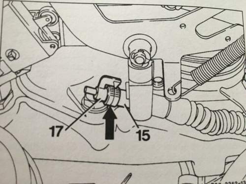

Am Montag machte mein neues Austauschgetriebe(500km nur gefahren) Probleme. D einlegen kein Ruck, jedoch beim langsamen bescheunigen ruck er ziemlich zwischen erstem und zweiten Gang und auch vom zweiten zum dritten Gang. Vierten Gang fuehle ich fast gar nicht. Bei schnellerem Beschleunigen ist es ein wenig besser. Auch R geht mit einem Ruck rein. Bin zur der Werkstatt die nur Getriebe wechselt und er sagte er wuerde das nachschauen und reparieren. Heute rief er mich an, er waere fertig und ich mit Taxi hin und Probe gefahren und es ist groesser das Problem. Er sagte er haette das Getriebe gestern ausgebaut und alles Innen sei ok. Das einzige was er veraendert hat ist ,das er erst bei 2500 Umdrehungen die Gaenge wechselt. Was ist das Problem und wie wuerdet ihr das machen mit der Werkstatt. Alle Austauschgetriebe sind nicht von ihm, die bekommt er von einer Firma die nur Getriebe repariert. Ich sagte ihm am Montag das er das Getriebe wechseln muesse und der Firma das Getriebe zurueckgeben soll und die ein anderes schicken sollen, da ich sonst keine Garantie mehr von der Firma habe wenn er darinn rumfuscht. Es ist nicht etwas was er falsch gemacht hat sondern die Firma wo das Getriebe herkam.

Modulierdruck und steuerdruckug.
Mit Glück, war es das schon. 😁
Dumme Frage Wie und wo wird das eingestellt. So das ich der Werkstatt das morgen zeigen kann, denn er rief mich gerade an das er nichts falsch finden kann.
Wenn das eine Getriebewerkstatt ist, wissen diese, wie man das einstellt. Selbst einstellen kann man es ohne Messgeräte nicht.
Messgeräte für den Steuerdruckzug?
Den Steuerdruckzug stellt man folgendermaßen ein:
Da geht ein Zugkabel vom Getriebe zur Ansaugbrücke an den Kulissenhebel vom Gaszug.
Die Länge der Seele kann man einstellen.
Dort ist eine gerändelte Markierung und ein Pfeil. Der Pfeil muss auf die Markierung passen.
Die Einstellschraube soweit rausdrehen bis die Seele Spiel hat. Dann hineinschrauben bis die Markierung passt.
Aber das ist eigentlich weniger der Grund für ein Durchrutschen. Genug Öl ist im Getriebe?
Alle Fahrstufen von Hand einmal durchgeschaltet?
Modulierdruck stimmt?
Das geht allerdings ohne Spezialgeräte nicht zu prüfen.
Du solltest ein 722.421 drin haben.
Die Modulierdruckdose sollte bei dir grün sein, der Modulierdruck sollte 3,3 bar haben.
Eigentlich sollte da nichts einzustellen sein. Nur im Notfall. Bitte nicht einfach daran rumdrehen.
Sollte alles passen gehe ich stark von einer Undichtigkeit im Schaltschieberkasten aus. Dann hilft nur eine Revision.
Steven, so meinte ich das mit dem Messgerät für die Unterdruckdose.

Zuerst sollte die Werkstatt alle Einstellungen prüfen, wenn sie es kann.
Da stimmt etwas gewaltig nicht. Ich tippe auf den Schaltschieberkasten. Aber das ist ja dann Thema der Firma die diese repariert.

Das Problem mit dem Getriebe ist noch nicht geloest.Habe wieder ein abnderes Getriebe bekommen jedoch das Schaltproblem ist nur am Morgen mit kaltem Getriebe sanft schalten, nur das erste mal schalten 1-2 und 2-3 danach wieder hart. Wenn ich sehr zart gas gebe und gerade vor dem schalten gas vernehme schaltet er machmal sanft, jedoch selten. (Spezial) Werkstaetten haben sich darann versucht jedoch ohne Erfolg. Die habe an der Drossel rumgestellt unterm wagen rumgebastet jedoch ohne Erfolg. Nun eine Frage. Ich habe hier irgendwo gelesen das das Getriebeoel auch ein Grund sein kann. Ich bin ziemlich sicher das die Werkstatt nachdem sie so oft wechseln mu8ssten, kein gutes denke mal billigstes Oel benutzt habe, kam aus einen grossen 200l Trommel. Meine Garantie ist auch nun vorbei. Sollte ich mal zu einem sehr gutem Oel wechseln?
