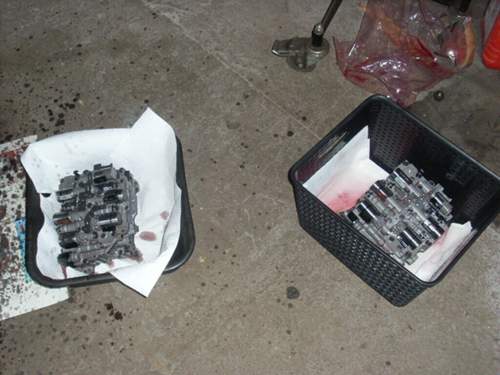

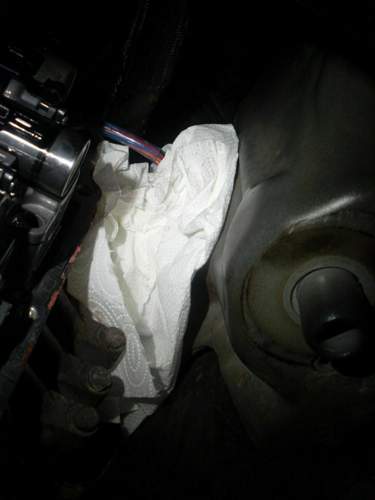

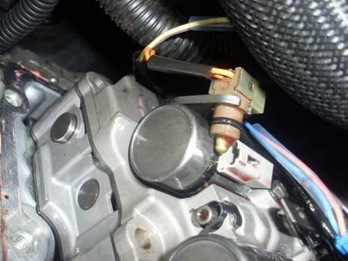

...genau richtig was ruesma_s60 schreibt...das Gehirn komplett ersetzen. Öl, wenn es gerade frisch war, kann so wieder gefiltert rein. (2,7 ltr. was in etwa rauskommt). Bei Spülen wandert der Dreck, es kommt sicher nicht alles raus. Häufig sind die Schaltvorgänge direkt nach dem Spülen besser (weil man ja auch dafür teuer bezahlt hat). Aber eine Komplettreinigung des Schaltschiebers ersetzt das in keinem Fall und die Solenoids (Magnetventile) fangen im gut warmen Zustand an Unfug zu machen dadurch das sie aus verschiedenen sich dehnenden Materialien gemacht sind. Das gibt Aisin Warner aber nicht so gerne zu das sie da beim Einkauf ins Klo gegriffen haben. Für sich selbst kann man die Solenoids instand setzen (siehe bei yt unter: aisin warner solenoids tools und/oder repair). Gruss vom Doc (z. Z. Harderwijk/Holland)

Der Schaltschieber und die Ventile wurden getauscht.

Ich habe mir auch einen XC90 mit den Symptomen eines defekten Valve Body gekauft. Erkannt habe ich die Probleme leider erst später und nun sitze ich auf einem defekten Volvo ohne große Geldreserve. Nun habe ich deinen Beitrag des Austausches beim V70 verfolgt . Ich bin nicht ganz unbegabt und spiele mit dem Gedanken es selbst zu versuchen. Ist der Austausch Plug and Play oder muss danach noch etwas mit der Volvo Vida resetet oder programmiert werden? Und hast du die Schrauben der Hydraulischen Einheit mit einem bestimmten Drehmoment angezogen?
Lieben Dank für deine Hilfe und Grüße aus Dithmarschen..
Ich habe da noch eine alte Anleitung von einem Kanadier auf der Festplatte.
Ist ganz gut erklärt und für den Einfahrtsschrauber. 😉
