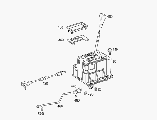

Hier ist eine Skizze...
Eventuell ist es die Buschse (20) oder generell die Befestigung (440)
der Mittelschaltung....einfach mal dran wackeln oder während
der Fahrt sensibel mit der Hand prüfen, ob da etwas Identifizierbares
vibriert.

Bei dieser Beschreibung der auftretenden Geräusche, denke ich spontan an die beiden Buchsen der Schaltstange.
Jedenfalls waren sie es, die bei meinem Auto zu den geschilderten Geräuschen geführt haben.

Danke für die Zeichnung. Das Geräusch könnte man so ähnlich umschreiben.

Ich habe den Gummi-/Plastikring (in der Zeichnung Nr. 20) direkt unter dem Schaltkasten erneuert und das Problem war weg.
Erneuern ist allerdings nicht ganz richtig, denn das Teil war bei meinem Auto komplett weg.
Bei Drehzahl über 3.500 ratterte es unter dem Schaltkasten.
Die Beschreibung mit dem "Eisstil gegen einem Zahnrad" von bistar passt gut zu dem Geräusch, das bei mir zu hören war.
Auch wenn viele Empfehlen die Buchse von unten zu tauschen, empfehle ich den Tausch von oben.
Von unten hast Du wirklich wenig Platz für den Wechsel.
Die Hände passen kaum in den Spalt, in dem sich die Buchse befindet. Falls Du zuvor noch eine Runde mit dem Wagen gefahren bist und beim Wechsel an ein Hitzeblech oder Auspuffrohr kommst, dann wird aus deiner bereits zerquetschen Hand Räucherschinken.
Vom Innenraum fiel es mir wesentlich leichter.
Einfach Holzverkleidund und Mittelarmlehne ausbauen, dann noch den "Schaltwürfel" lösen (sind vier Schrauben) und dann siehst Du beim herausnehmen schon das Gestänge, an dessen Verbindungspunkt eine Kunststoffbuchse sein sollte.
Während des Wechsels solltest Du um jeden Preis vermeiden, dass Dir das gelöste Gestänge aus der Hand fällt.
Habe genau dieses Geräusch auch gehabt. Da alles genau beschrieben wurde, habe ich mir die Ersatzteilnr. für die Büchse (A2029920010) sofort rausgesucht und sicherheitshalber auch gleich die Sicherung (sklammer) (A0009944160) mitgenommen. Preis für beide Teile 3,93 €.
Habe auch die Variante vom Fahrzeuginneren gewählt.
Der Ausbau ist genauso wie beschrieben, Holzverkleidung Mittelkonsole raus, Ascher raus, Mittelarmkonsole raus. Natürlich nicht vergessen alle Stecker abzumachen, müssen nicht gekennzeichnet werden, passen alle nur in eine Richtung drauf. Allerdings war die Schaltkulisse bei mir mit 3 Innensechskantschrauben (M6) befestigt. Für die vier Schrauben am Unterteil benötigt man einen Spezialschlüssel (nuß). Hier handelt es sich um eine Torxnuß
MIT EINER BOHRUNG, da die Schrauben einen Mittelsteg haben. Die 3 Innensechskantschrauben sind sehr fest verschraubt, da diese noch mit einem Sicherungslack eingesetzt waren. Bei mir war die Büchse komlpett weg, deshalb auch das Geräusch und viel Spiel in den einzelnen Wählstufen, hauptsächlich von Stufe N in Stufe D.
Das einsetzen ging recht fix, noch etwas Fett an den Bolzen und das anbringen der Sicherungsklammer. Dies dauerte recht lang, da die neue Klammer recht stramm drauf geht. TIP: Die Klammer mit einem Band oder Schnur sichern, falls sie runterfällt, kommt man schlecht oder garnicht dran.
Dann wieder alles montieren. Zeitaufwand ca. 45 Min.
