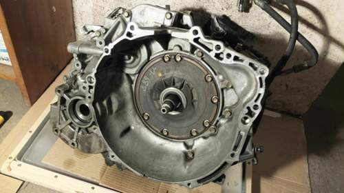

Die Werkstatt macht das Ablassen des Öls über die Ablaßschraube, dank Fahrzeuglift und Ölauffangbehälter kein Problem. Eingefüllt wird dort auch über das Peilstabrohr, da es schon sehr oft vorgekommen ist, daß z.B. der Lehrling oder anderer unwissender Mechaniker die Einfüllschraube gesucht und dann den Bremsbandanker herausgeschraubt hatte. Das bedeutet dann, daß man das Getriebe komplett ausbauen muß, öffnen darf, sehr viel ausbauen muß, den Anker wieder einschrauben und das Bremsband dabei einhängen darf, alles reinigen MUSS...
also komplette Überholung! 😰😠
Es ist also dringend anzuraten, das Öl nur über das Peilstabrohr einzufüllen.
Mit der Ablaßschraube gibt es solche Probleme nicht,
die sitzt an einer unkritischen Stelle.

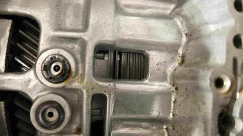

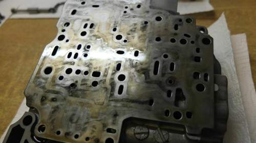

Die Ablagerungen bekommst Du mit einer Spülung nicht heraus, nur das alte Öl. Ablagerungen mußt Du mit Bremsenreiniger und Tüchern an den Teilen im Zuge einer kompletten Überholung direkt reinigen, die letzte Zeit habe ich nichts anderes gemacht und auch andere Reinigungsmethoden getestet. Bremsenreiniger geht am Besten. Insgesamt sind 7,6l im Getriebe, inklusive Wandler. Ungefähr 3 Liter bekommst Du gewechselt, also 3x wechseln sollte alles alte Öl so "verdünnen", daß es als ausreichend gewechselt betrachtet werden kann.
Gruß Matthias
AW50-42LE, komplett
AW50-42LE, Lamellenkupplung
AW50-42LE, Ablagerungen
