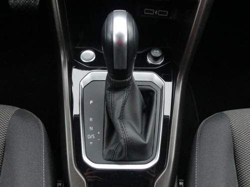

Ich vermute mal da kommt das mit dem "sequentiell" her. Die VW DSGs haben im manuellen Modus (egal ob Schaltwippen oder am Schalthebel) ja nur + und -, man kann manuell also quasi nur sequentiell die Gänge durchschalten. Braucht man aber in der Praxis wie schon gesagt wurde selten. Am Anfang probiert man das mal aus, außer beim Rangieren mit Anhänger habe ich den manuelle Modus nie mehr in Gebrauch.
Danke für die Ergänzung, das hatte ich nicht genauer beschrieben. Exakt so wie ein manuelles Getriebe mit völlig freier Wahl des Ganges lässt es sich nicht benutzen.
DSG T-Roc
Aber was hat freie Gangwahl genau zu bedeuten? Will man direkt von 6 auf 2 zurück kann man wohl bei keienr Automatik "wählen" ... wie soll's auch gehen. Aber z.B. in einem bestimmten Gnag bleiben oder seuqnetiell bis zu diesem hochschalten und dort bleiben (waraum auch imemr) dürfte mit vielen gehen.
Beim DSG kann man manuell nur sequentiell schalten, aber das ist halt eine gewollte Einschränkung des Herstellers und kein technischer Zwang aufgrund der Getriebebauart.
Ein DSG ist halt kein sequentielles Getriebe.
Es würde den Hersteller bei einem DKG niemand daran hindern, einen Wahlhebel nach Art einer typischen Handschaltung, wo man von einer Mittelposition jeden Gang direkt wählen kann, zu kreieren.
Er macht es, zumindest bei Alltagsautos, nicht, weil es schlichtweg zusätzlich Geld und Platz kostet (irgendeine Schaltwippe mit + und - ist definitiv günstiger und platzsparender) und kaum ein 08/15-Fahrer es ernsthaft nutzen würde.
