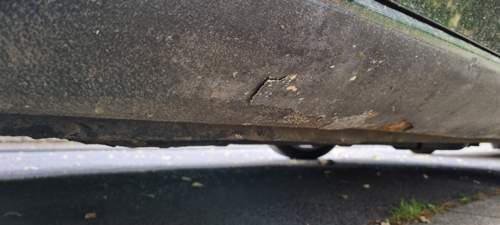

Bei der Besichtigung ist mir nichts krasses aufgefallen. Der Schweller auf der einen Seite hatte etwas Rost und ich dachte mir leider nicht viel dabei und hab das so akzeptiert.
Jetzt habe ich das Auto zu einer Werkstatt mal zur Kontrolle gebracht und er hat mir erklärt, dass hier wirklich nichts gut ist:
  • Motor hat Ölverlust, unten am Motor ist wohl alles voller Öl
  • Klimakühler ist ziemlich hinüber, die Lamellen sind teilweise komplett aufgelöst
  • der Schweller mit etwas Rost ist wohl komplett verrostet und hier wurde Spachtelmasse drauf gefüllt und schwarz lackiert
  • der Achsträger auf der HA ist verrostet
  • die Bremstrommel auf der HA ist verrostet und wurde auch einfach schwarz lackiert
  • die Bremsscheiben vorne sind nicht in Ordnung und der Belag hat zwar eine ordnungsgemäße Dicke, aber der sitzt nicht eben drauf
Das hat mich jetzt erstmal total geschockt. Ich bin jetzt unsicher, wie ich vorgehen soll. Habe ich hier einfach Pech? Der Verkäufer ist selbst Mechaniker und hat wohl alles seit Ende der Garantie selbst gemacht. Wenn man die Erfahrung hat, dann muss man über diese Mängel doch Bescheid wissen? Ist das dann nicht Täuschung?

Der Steinschlagschutz ist von Feuchtigkeit unterwandert und hat den Schweller angegriffen, das hast Du doch bei der Besichtigung gesehen.

Am schlimmsten nach deiner Darstellung ist wohl der Rost am Schweller, aber da du den, so verstehe ich es, ja bemerkt hast,
ist es also nicht arglistig verschwiegen, wenngleich der drübergepappte Unterbodenschutz schon eine Sauerei ist.

Insgesamt sehe ich da nichts, was man mit einmal unter das Auto kriechen nicht hätte entdecken können vor dem Kauf. Das mit dem Schweller wäre für mich der ärgerlichste Punkt.
Ich würde mir von einer anderen Werkstatt (aufgrund der belanglosen ersten Punkte mit der Bremstrommel und den Lamellen) einen Kostenvoranschlag machen lassen:
- Schweller schweissen und Unterbodenschutz

3) der Schweller mit etwas Rost ist wohl komplett verrostet und hier wurde Spachtelmasse drauf gefüllt und schwarz lackiert.
3a) Wenn nur eine Seite, hatte er vielleicht doch einen Unfall. Das könnte Dein Notausgang sein.
