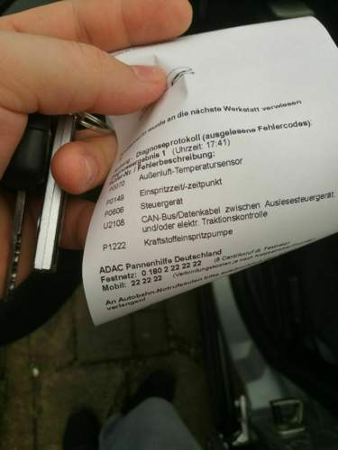

Auto startete ein Tag davor und lief 1A und nächste Tag wollte ich losfahren und es startete nicht.
Meint ihr es wurde funktionieren wenn ich das Steuergerät austausche.?
Diesel 2002 bjhr 125 PS

Der motor ist ja bekannt für die verteilereinspritzpumpe das die gerne den geist aufgeben. Würde auch sehr zu deinen symptome passen. Probier doch mal ob er mit startpilot anspringt.

Ich hab genau diesen Fall vor 2 Monate gehabt und es hat geheissen bei mir zuerst Einspritzpumpensteuergerät.Steuergerät wurde repariert und eingebaut es lief nicht da es diesmal mechanische Fehler war weil kein Druck vorhanden war und jetzt wurde komplette Pumpe zur Überholung geschickt und warte noch ab wie es weiter geht.Wieviel KM hast drauf?Meine war 227000km.

Interessant wie von "Auto startet nicht mehr" und einem Bild mit Fehlercodes ohne exaktere Angaben direkt los geschossen wird...
Erst einmal würde mich Interessieren ob der Anlasser überhaupt noch dreht? ob ausreichend Kraftstoff zur Verfügung steht, die Filter nicht verstopft sein können... Bevor ich Steuergeräte für tot erkläre doch erst einmal die Steuerzeiten kontrollieren? 😉

Die Einspritzpumpe soll schon seit zwei Monate. Anzeigen kam als erstes und dann der Steuergerät

Der springt mit dem Startpilot an uns geht dann wieder aus

Es versucht anzuspringen aber geht nicht an Treibstoff ist genug vorhanden
Wenn er mit startpilot anspringt und dann wieder ausgeht wird er wohl keinen diesel bekommen..

Also für Steuergerät überholen verlangen die ca.350€.Einspritzpumpe überholen ca.500-750€ das kommt drauf wie schwer das Aufwand ist.Es gibt eine Firma in Polen natürlich deutschsprachig und den hat meine Freie Werkstatt mir empfohlen die haben mir gesagt das die dort viele Einspritzpumpen reparieren lassen haben und bisher nie Probleme gehabt haben.Das ist die Firma

Also wenn der Motor mit Startpilot nur kurz läuft dann heisst das wie bei mir Einspritzpumpe baut keine Druck auf.
