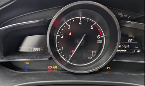

heute morgen, als ich zur Arbeit wollte, ist mein Mazda 3 (BM BJ2017) einfach nicht mehr angesprungen. Er stand jetzt zwei Tage rum aber lief vorher ohne Probleme.
Wenn ich die Kupplung drücke, leuchtet der START- Knopf grün (normales verhalten). Wenn ich den dann drücke passiert gar nichts, außer dass ein paar Warnleuchten angehen (was ja beim starten auch normal ist..) und teilweise an bleiben. Ich glaube heute morgen hat er beim ersten Versuch noch einmal gerödelt, mittlerweile passiert da aber nichts mehr. Kann es die Batterie sein? Ich kenne es eigentlich so dass das Auto dann rödelt und rödelt und nicht anspringt. Elektronik und Licht funktionieren ohne Probleme. Oder doch ein Marderschaden?

Nach dem Startversuch leuchten folgende Warnleuchten:
(Siehe Bild 2)
Die Fehlerdiagnose (welche man im Infotainmentsystem auslesen kann) zeigt keine Warnungen an.

Kann und wird die Batterie sein. Wenn es noch die Erste ist, dann raus damit
@Skrouk schrieb am 9. August 2024 um 12:32:00 Uhr:
Ja es ist noch die erste Batterie (also von Anfang 2017). Denkst du echt, das kann es sein? In meiner Naivität bin ich davon ausgegangen dass diese Start-Stop- Batterien ewig halten (Die Start-Stop- Funktion schalte ich immer aus) oder es halt wenigstens Warnmeldungen gibt bevor sie dann - von jetzt auf gleich - gar nicht mehr funktioniert.
Achso. Es handelt sich bei dem Wagen übrigens um einen Diesel (falls das wichtig sein sollte).
Nach 7 Jahren ist die Batterie überfällig.

Oh man, sorry für die späte Antwort. Aber vielen Dank für die ganzen Antworten!
Ja, es lag wohl wirklich an der Batterie. Mit einem Quickstarter hab ich ihn wieder zum laufen bekommen.
Warte jetzt auf die neue Batterie..
