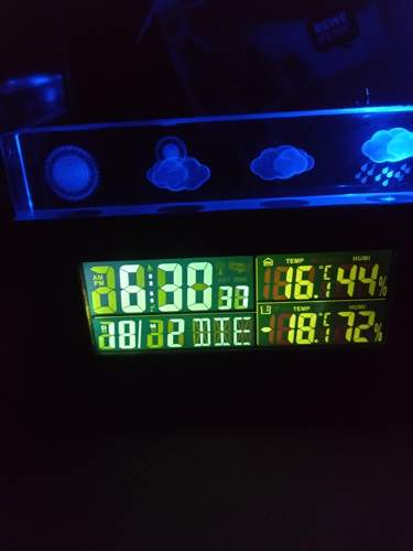

Nunja, seitdem sind 3 Jahre vergangen und die "selbe, alte" Batterie tut täglich treu ihren Dienst...das Auto springt nach wie vor schnell und unkompliziert an...bis vor kurzem hatten wir bei uns fast 3 Wochen am Stück "strengen" Frost...fast 2 Wochen durchgehend Nachttemperaturen von -18°C.
Die einzige Zuwendung, die die Batterie bekommt...ist das 1 malige Nachladen im Monat.
Über die wärmeren Sommermonate gibt's den Luxus des Nachladen s nicht.
-18 Grad
