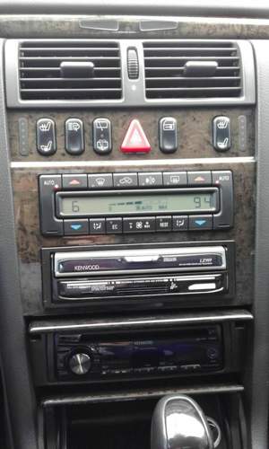

Mein Vorbesitzer hatte ein blinkendes Kenwood mit MP3 und USB.
Da kommt auch schon Musik aus den Lautsprechern.
Ich habe mir das Becker nur geholt, weil das Bling Bling meiner Meinung nach nicht zum 210er passt.
Und das Online Pro, damit wenigstens MP3-CDs gehen.

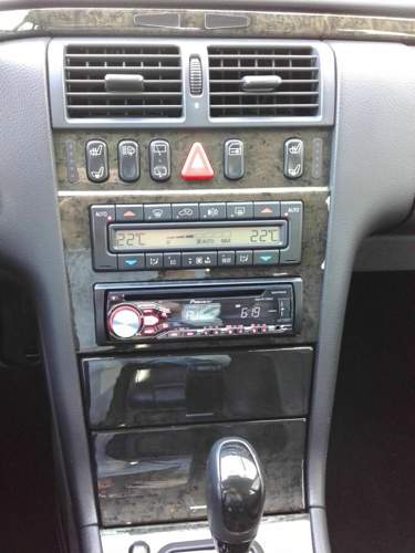

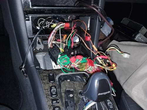

Also ich habe beide, von Pandatom beschriebenen Radios, bei mir verbaut und musste auf schmerzhafte (finanzielle) Weise erfahren das es besser ist sich gleich ein Originales zu holen.
Beide Geraete habe ich bei www.car-radio.de bestellt und mir hierher liefern lassen, was ich bisher nicht bereut habe.
Was ich allerdings bereut habe ist, das ich vorher fuer den S210 ein Pioneer gekauft habe und war vom Klang mehr als enttaeuscht.
Daher habe ich das Pioneer DEH-X4850FD gegen das MF2910 getauscht und bin damit mehr als zufrieden, zumal ich nun das Geraet auch ueber die Lenkradtasten bedienen kann.
Das andere Geraet ein MF2197 befindet sich im W202, bei dem eine Bose Anlage verbaut ist, das meinte ich mit plug&play in meinem vorherigen Beitrag.
Im Anhang die Bilder von der Aktion des S210 und das Geraet im C280.
LG Werner
P.S. Auf Bild 1 sieht man die Geraetschaften die verbaut waren als ich das Fahrzeug letztes Jahr kaufte; leider mit japanischen Frquenzen, daher untauglich 😠
