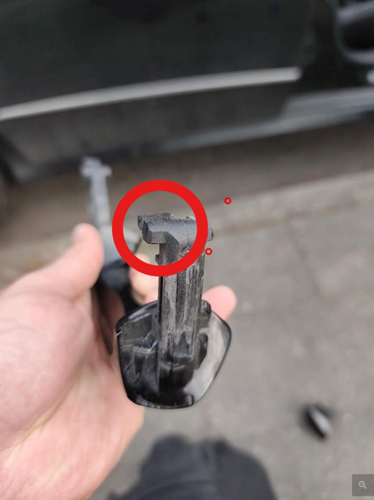

ich habe ein Problem mit meiner hinteren rechten Tür an meinem Mercedes W212 (E 220, BJ 2011, Avantgarde, Automatik).
Die Tür lässt sich von außen nicht öffnen, aber von innen funktioniert alles einwandfrei.

Ich habe die Türverkleidung entfernt und mir die Mechanik angeschaut, aber ich sehe keine sofort sichtbare lose oder gebrochene Stange.
Der Außengriff selbst fühlt sich locker an und hängt ohne Widerstand.

2. Außengriff demontiert:
Nachdem ich die seitliche Fixierschraube an der Türkante gelöst habe, konnte ich den Griff herausnehmen.
Beim Betrachten des Griffs sehe ich mögliche Bruchstellen oder fehlende Verbindungsteile aber da bin ich mir nicht ganz sicher und wollte eure Meinung hören anhand von Bildern.
Hat jemand schon mal das gleiche Problem gehabt? Könnte es noch etwas anderes sein?

Mein Rat, schraub doch den Griff von der anderen Seite ab und vergleiche die Beiden.
Ja - Das Problem hatte ich auch schon.
Bei mir war es so, dass der Türgriff manchmal den Mitnehmer-Hebel der Schließmechanik (in der Tür) nicht mehr zu fassen bekam. Nach dem Ein- und Ausbau des Türgriffs funktionierte es dann für ein paar Tage wieder. Provoizieren konnte man es, indem mal den Türgriff zog und durch schnelles Loslassen per Federkraft zurückschnellen lies.
Lösung: Türgriff und Schließmechanik tauschen. Über Ebay mit identischer Lackierung.
Die alten Teile habe ich noch - Kann dir morgen ein Bild davon schicken, falls du aus meiner Schilderung nicht schlau wirst.

Bei mir war der Tausch die Lösung. Ob das bei dir auch ist, kann ich nicht sagen. Da musst du mal schauen und probieren, ob das Problem mit dem Mitnehmer-Hebel bei dir identisch ist. Ich lade morgen mal ein Bild davon hoch. Ich habe "Türgriff" und "Lagerbügel" getauscht.
Die Metallplatte: Du musst alle Nieten ausbohren. Den Bohrer besser ganz kurz einspannen, um nicht irgendwas dahinter zu treffen. MB hat einen speziellen Fräder dafür. Geht aber auch mit einem normalen Bohrer. Danach musst du die Platte mit neuen Nieten montieren. Nieten gibt es für viel Geld bei MB oder billiger bei Ebay. Eine passende Blindnietenzange brauchst du natürlich auch.
