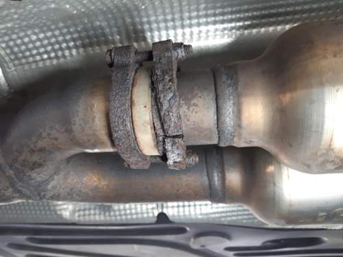

Tag Allerseite,
schaut euch mal die Fotos an. CLK w209 V6 M272 Bj. 11/2008
Kat rechte Seite die Schelle ist durchgerostet, bei Mercedes angerufen und:
Dieses Ersatzteil gibt es nicht einzeln zu kaufen. !!
Hat Jemand nee Idee ?
Grüsse aus dem Münsterland. J

Der 1. Link ist eine V-Band Schelle - bringt hier nichts.
Die Variante aus dem 2. würde ich auch verbauen.
Ich kenne speziell die AGA Vom CLK mit M272 nicht. Aber ich habe schon zuhauf solche Schellen bei MB gekauft. Wichtig ist eben, dass nicht der Wulst an der Stelle ist - sonst bekommt man die neue natürlich nur mit Schweißgerät dran ;-)
Man könnte die A1264920845 probieren, oder die A1404920245. Dafür müsste man aber den Durchmesser der AGA kennen ...

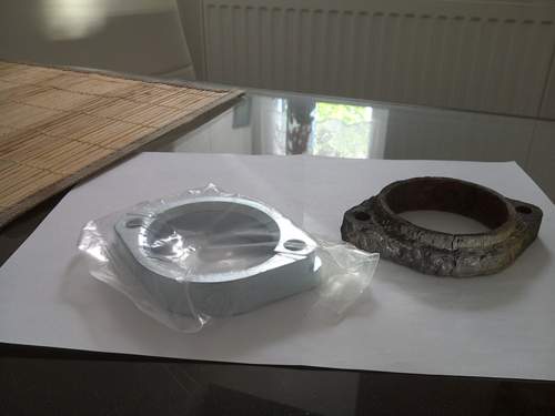

HJS Flansch, Abgasrohr
Teilenummer: 82 00 7055
EAN-Nr.: 4012588410207
KFZParts24 Art.Nr 1826578 am günstigsten bis jetzt.
Sieht genauso aus wie die am Anfang des Theads gezeigten Schellen. Wenn sie kommen bzw montiert sind gibts Fotos.
Laut Beipackzettel ersetzt unter anderem A 126 492 08 45 die bei mir als Originalteil im Katalog angegeben ist. Die Liste ist noch ellenlang und im o.ä. Shop nachzulesen.

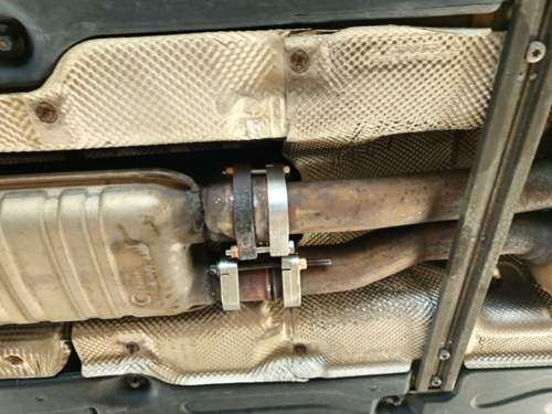

kleines update - leider noch nicht fertig montiert.
Bei mir ist es nicht ganz so dringend also dauert dann sowas bisschen länger.

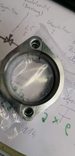

Wie auf dem schlechten Bild zu sehen ist, ist mein Auspuff nicht nur aneinander geflanscht sondern auch wahrscheinlich ein Stück ineinander reingesteckt (Weiss nicht ob das bei Euch auch so ist).
Das hat zur Folge dass ich eine der Schellen nicht über das dickere Rohr (55mm + 61mm außen) drüber bekommen habe da beide Flansche für 55mm vorbereitet sind und ich die Montage unterbrochen habe. Über dem 55er Rohr hat die Schelle super gepasst
Leider funktionier die Idee sich ein Schellenpaar in 55 und ein Schellenpaar in 63,5mm zu holen auch nicht da das Lochbild (Lochabstand) anders ist.
Auf der Drehbank war es aber absolut kein Problem den einen Flansch um die paar Millimeter aufzudrehen. (siehe Foto)

Eine andere vorstellbare Variante wäre noch:
Schellen in 60mm bestellen und ein Reduzierring (HJS-Nr. 82 00 00 60; 60>55) dazu nehmen. Den Millimeter von einer Schelle kann man dann notfalls auch mit einem Dremel wegschleifen falls eine Drehbank nicht zur Verfügung steht. (keine Garantie, keine Haftung nur Idee)

Bei meinem E350 cgi hat es super geklappt, habe das Schellen Set in 55 und in 60mm bestellt. Hier die erste Notlösung, habe es aber inzwischen besser gelöst durch die beiden Varianten. Bilder folgen
