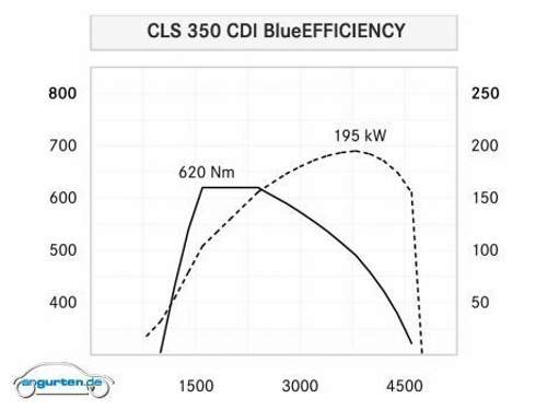

Schau dir mal das Leistungs-/Drehmoment-Diagramm hier an.
Nun siehst du, dass das maximale Drehmoment (und das brauchst du zum Beschleunigen) in einem sehr schmalen Drehzahlbereich anliegt. Also von ca. 1500 bis 2500 U/min.
Somit wäre es einfach sinnvoll und angenehm, wenn die Automatik genau diesen Bereich mehr nutzen würde. Beim Beschleunigen. Nicht nur beim Dahingleiten.
In Wirklichkeit schaltet sie aber sofort 1-2 Gänge runter und dreht den Motor auf 3000 U/min hoch, wenn du das Gaspedal über einen bestimmten Punkt durchdrückst. Gefühlt so ab dem ersten Drittel. Also nicht mal Halbgas geschweige denn Vollgas.
Das wäre aber nicht nötig.
Wenn du in den M-Modus gehst kannst du es ausprobieren. Beschleunige mit Vollgas aber schalte immer schön bei 2200 U/min. Was glaubst du, wie die Karre losmarschiert...das ist einfach Physik.
Viel Leistung (nicht Drehmoment!) brauchst du vor allem für die Höchstgeschwindigkeit. Dafür muss der Motor dann drehen.
Zusammenfassung: Würde die Automatik das Drehmoment des Dieselmotors ausnutzen auch beim Beschleunigen, könnte einiges an Sprit gespart werden und die Lärmkulisse wäre angenehmer.

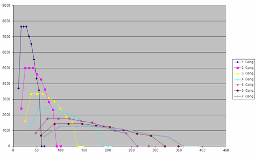

Du übersiehst ein wichtiges Detail: Die Ganguntersetzung. Zwar sinkt das Motordrehmoment ab, aber im niedrigeren Gang ist eine kürzere Untersetzung vorhanden, die das mehr als ausgleicht. Der Effekt ist nicht ganz so stark wie bei Benzinmotoren, aber tatsächlich liegt beim 350 CDI der optimale Schaltpunkt meist bei ca. 4000 UPM.
Der optimale Drehzahlbereich für maximalen Vortrieb in fast jedem Gang bei ca. 3000-4000 UPM, das zeigt auch das Radzugdiagramm:
Unbenannt
