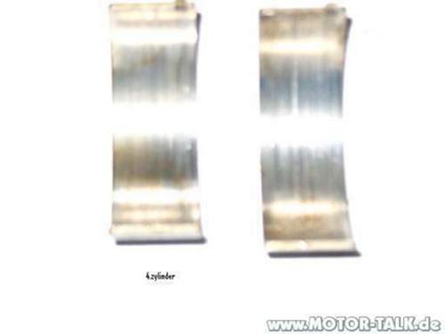

Moin
Bist du dir sicher das die Lagerschalen Ursache für den Krach sind?
Ich finde die sehen zwar arg eingelaufen aus aber das hat man schon viel deftiger gesehen😁
Gruss Willy

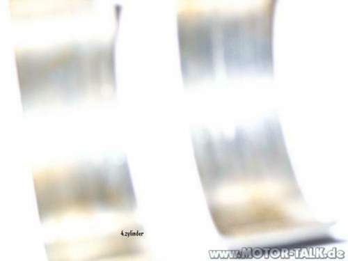

Hallo,Astra!
die Bilder sehen etwas Gülle aus,hatte ich heutfrüh schnell geschossen!
die Lagerschalen sehen alle bis auf den 4.Zylinder(Pleuel) aus wie aus dem Laden,auch wenn es die Bilder nicht so wiedergeben,das letzte Hauptlager an der Getriebeglocke werde ich erst öffnen,
wenn der Motor ausgebaut ist(kleine mini riefen,ist normal,keine schlagspuren oder abwaschungen,
an den oberen Lagerschalen vom Pleuellager(da wo der druck hinkommt).
das defekte Pleuellager ist seitlich etwas breiter geworden und etwas dünner
,aber es ist noch die erste Schicht Lagermetall drauf!
die anderen 3 Pleuellager ließen sich auf dem wellenzapfen einwandfrei verschieben(was normal ist) nur das defekte Pleuellager ließ sich verschieben und kippelte auf dem Wellenzapfen!
richtig interessant wird es erst,wenn der motor zerlegt ist.

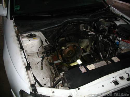

Hallo!
jetzt war doch der text weg,mist!
mein chef hatt heut gesagt,du bist krank und dein auto auch,wenn du zeit zwischendurch hast,neben der normalen arbeit,dann
bau doch deinen motor aus!
ergo gemacht und vorhin zerlegt!
anbei ein paar bilder.
kurbelwelle habe ich auf der drehmaschine poliert,alles i.o. !
habe heut früh voller zuversicht die benötigten teile bestellt,auf verdacht!
ist schon komisch,wenn der motorraum leer ist,aber zum glück sieht man noch das getriebe!

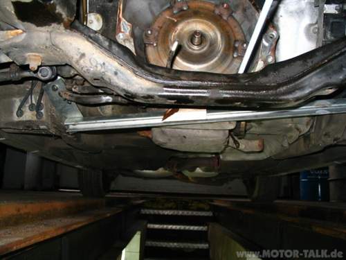

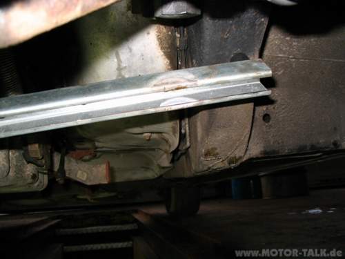

Sag mal, was hast Du denn da für eine geile Brücke unter dem Getriebe gebaut? Das sieht ja interessant aus! Ich hatte damals da einen Wagenheber untergestellt, aber das war dermassen wackelig, besonders beim "Einführen" des Motors an den Wandler. Da sieht deine Baustelle doch wesentlich besser aus...
Was bedeuten die roten Punkte auf deinem letzten Bild..? Hast Du nochmal die Zylinder durchgezählt, ob´s auch wirklich nur 4 sind😉
Hast Du zufällig noch ein paar schärfere Bilder von den defekten Lagerschalen? Würde das gerne noch mal genauer sehen...
Wir haben öfters mal Lagerschäden nach Ölverdünnung mit Diesel, und die sehen oft sehr sehr böse aus mit gröbster Materialverschiebung und ztw. soagar gebrochenen KW. Manchmal hört man als LAie jedoch kaum etwas...
ich darf dir sagen,keine der ganzen lagerschalen sieht annähernd so aus wie deine( auswaschungen +druckstellen!
bei mir ist überall noch die erste schicht lagermetall drauf(silber),keine dunkle stelle zu sehen,geschweige messing,wie bei dir!
da die bühne ja besetzt ist muste ich mir halt was einfallen lassen(hat aber nur ca,5 minuten gedauert vom gedanken,bis zur
fertigstellung. im rahmen sind beim omi 4-eckige löcher(abstand ca. 850 mm).in die habe ich 8-er nietmuttern reingemacht und
eine schnelle traverse gebaut!
