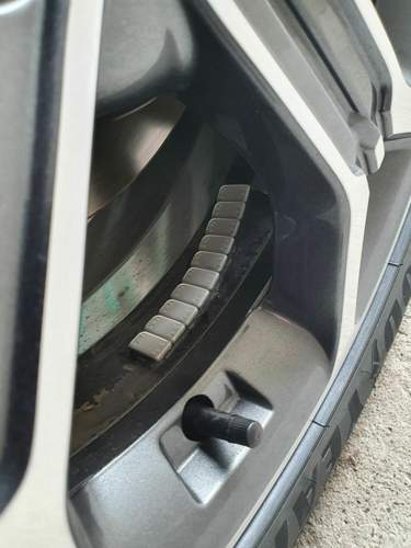

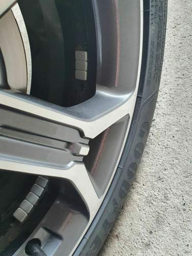

Moin. Ich habe meine Reifen zum Auswuchten gegeben. Eben beim Anschrauben habe ich gesehen, dass eine Reihe Gewichte schief eingeklebt wurde. Siehe Bilder.
Hält das? Die Räder müssen bis 240 km/h drehen.

Hab ihr sowas schon einmal gesehen? Ist das Pfusch oder vielleicht sogar gewollt? Die Reihe geht vorne etwas nach innen reinversetzt los und genau bis zur hinteren Kante. Die drei anderen Gewichte sind bündig vorne wie auch alle anderen Gewichte an allen anderen Reifen.

Das ist Pfusch (meiner Meinung nach)
-Alte kleberückstände nicht entfernt
-Gewicht schief geklebt, die 15G hat er nachgeklebt, da der erste Wuchtvorgang nicht ausreichend war.
-schöne große Felgen, gute Reifen, aber billige Gewichte, da gehören OEM line hin. (Sieht ebenfalls nur optisch besser aus)
Das Wuchtergebnis wird stimmen, nur die Ausführung ist mangelhaft (rein optisch).

Ich entnehme dem aber, dass die schiefen Gewichte zumindest kein negatives Wuchtergebnis zur Folge haben dürften. Die Optik ist zwar nicht super allerdings sind die Felgen dort eh meistens total dreckig zumindest bei mir 😁 vom Bremsstaub.
Diese Kleberreste hatte ich im übrigen zumindest stellenweise bisher bei sämtlichen "Fachbetrieben" inkl. Vertragswerkstätten.
Moin!
Es muss ja nicht sein, dass man sein Fahrzeug mit völlig verdreckten Felgen zum Reifenwechseln bringt. In der gesamte Zeit, und das sind mehrere Jahrzehnte, in der an meinen Fahrzeugen Reifen gewechselt wurden hab ich so etwas, wie der TS aufzeigt, noch nicht erleben müssen; ich würde es auch nicht akzeptieren und die Räder zur Nacharbeit zurückbringen.
Vielleicht lag es auch daran, dass ich immer entsprechende Vorbereitungen getroffen habe. Felgen sauber gemacht, Gewichte vorher entnommen und Klebereste entfernt.
Entsprechender Hinweis für den Monteur ist dabei auch hilfreich. So wie man etwas abgibt, bekommt man es i.d.R. auch zurück.

Entschuldigung, die sind total versifft und noch nicht mal innen sauber gemacht worden.
Ob die Gewichte diese Saison überstehen. 😮
