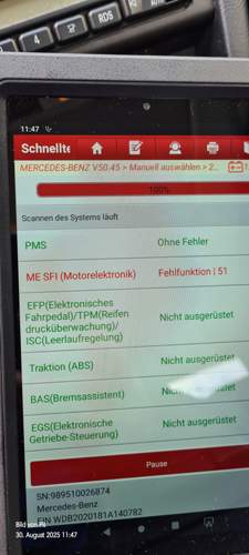

Tacho ( Geschwindigkeit) geht nicht und ABS Lampe leuchtet dauerhaft.
Alle Sicherungen im Sicherrungskasten überprüft.
Sicherung vom Überspannungsrelais ist Ok, alle 3 Radsensoren mit Multimer am abgezogenen Stecker überprüft auch OK.
Hat Jemand eine Idde was ich noch prüfen könnte?, bzw. einen Schaltplan damit ich das Signal der Radsensoren am ABS Stecker vom ABS überprüfen kann.

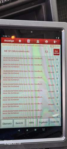

Jeder andere würde ja den Fehlerspeicher auslesen aber hey das ist ja zu einfach.
Das ist eine schlaue Idee.
Ich habe den Fehlerspeicher nartürlich ausgelesen, leider hat mich das nicht weiter gebracht und ich verfüge auch nicht über Star Diagnose.
