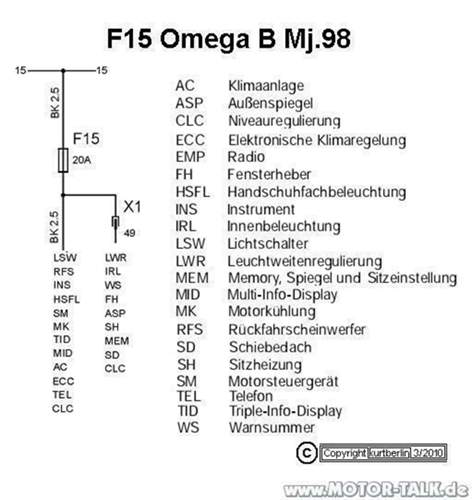

ich muß mich heute mit einem Problem der Klimaanlage an euch wenden. Vor ein paar Tagen ist bei meinem Omega B die Klimaautomatik ausgefallen. Nach kurzer Begutachtung des Problems konnte ich feststellen, dass eine Sicherung geflogen ist. Es handelt sich um eine 30A Sicherung an Klemme 15. Ferner geht das Gebläse und die heizbare Heckscheibe nicht. Nach Tausch der Sicherung, ist die neue 30er allerdings auch gleich wieder geflogen. Der OFH vermutet einen Kurzschluß irgendwo an Klemme 15 und konnte mir nicht weiter helfen außer, dass ich mir einen Termin Zwecks Fehlersuche holen sollte. Hat jemand von euch eine Idee, wo ich mit der Suche beginnen könnte?

ich würde "alles" abklemmen d.h. Gebläsemotor ECC Bedienteil usw. Sicherung rein und dann nach und nach wieder einstecken da wo es "knallt" gehts dann weiter mit dem Suchen
MfG Flo
Im Anhang mal eine Übersicht von F15, was bei Deinem da alles dran hängt.
Aber die ist nur 20 A....??
Eine 30A Sicherung ist für Klemme 15 nur auf F3 und F14 angedacht.

Ich habe nochmal nachgesehen, die Sicherung sitzt auf F14. Klemme 15 ist die Info vom Opelkundendienst gewesen.
30A auf F14 knallt durch. Laut Sicherungsplan soll da angeblich auch die Servolenkung dranhängen, die funktioniert aber einwandfrei.

Vielen Dank erstmal für eure Antworten.
Ich habe heute nochmal nachgesehen, es ist die 30 A Sicherung auf Nr. 14
Laut Sicherungsbelegung in der Bedienungsanleitung soll da auch die Servolenkung mit dranhängen. Die funzt aber einfandfrei.
Dann löse mal den Steker von den beheizbaren Waschwasserdüsen.
Die ist bei der F14 Fehlerursache Nr.1
Gleich danach kommt der Zigarrettenanzünderals häufiger Speilverderber.
Den Rest kannst Du über den Anhang prüfen.

Hallo Kurt,
vielen Dank für Deinen Beitrag. Ich werde die Geschichte mit den Waschdüsen und dem Zigarettenanzünder
gleich morgen cheken. Ich Tippe auf den Zigarettenanzünder, weil mein hinterer Anzünder mit samt der Abdeckung für das hintere Gebläse aus der Verankerung ist und der Zigarettenanzünder erstmal lose im Raum hängt. Vielleicht was lose, oder ein Kwackelkonwackt. Ich werde berichen, was die Inaugenscheinnahme ergeben hat.
