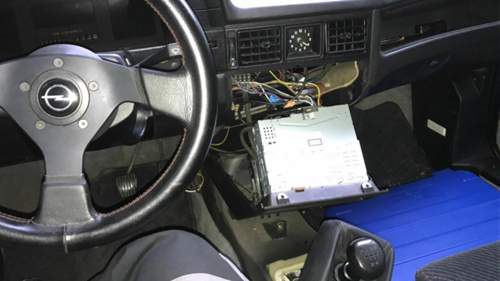

Handelt sich um ein Kadett E Cabrio BJ 91, 116 PS 2.0 GSI
siehe Bild 1: Mir ist vom Klimabedienteil die Haltenase des Seilzuges abgebrochen. Wenn ich jetzt fahre, kommt nur noch warme Luft aus der Kiste 🙁.
Ich bin ein bisschen am verzweifeln am Ausbauen des Klimabedienteils. Ich würde gerne die ganze Mittelkonsolen-Einheit ausbauen, weil ich ohnehin alles kontrollieren will und die Birnchen wechseln möchte. Außerdem brauche ich Ersatzteil, weil Kleben wird wohl nie so halten wie original. Bei dem Seilzug bin ich aber nicht fündig geworden. bzw. weiß nicht, ob das hier passt? http://www.opel-classicparts.de/seilzug-84020.html
Wie entfernt man denn die Konsole um den Schaltsack herum? Dann würde man bestimmt auch die Mittelkonsole am Armaturenbrett entfernen können.

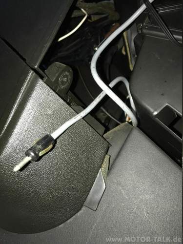

Außerdem, was ist dieses graue Kabel? Ein Innentemperatursensor?

Vorne in der Mitte hinter einer Abdeckung befindet sich eine Schraube der Mittelkonsole. Und man muss die untere Mulde aushaken, da sind noch mehr. Finde leider gerade keine Bilder.
Das Kabel sieht aus wie das Antennenkabel des Autoradio.

Das Kabel ist ein Antennenkabel mit Stecker für das Autoradio.

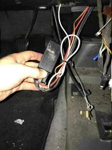

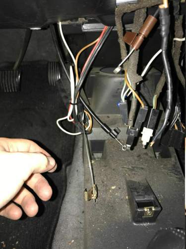

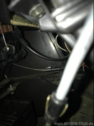

War jetzt heute am basteln. Kann mir jemand verraten, wie ich den Seilzug am anderen Ende aushänge? Wie komme ich da ran? Und was ist dieses braune Kabel. (wurde mit schwarz verlängert und landet in dem schwarzen Kasten, Bild 2 und 5 gehören zusammen) Ich weiß nicht, ob ich es abgerissen habe. Da hat schon mal jemand rum gepfuscht. Fürs Radio?

Ich kann Dir nur noch etwas zum anderen Ende des Heizungszugs sagen. Mir war der Halter dafür am Heizungskasten abgebrochen und an diesem Kunststoff (Polypropylen?) hält kaum eine Klebeverbindung als Reparatur. Der Wärmetauscher im Inneren des Heizungskastens liegt übrigens genau auf der Höhe des Halters.
Letzten Endes habe ich einen Bügel angefertigt um den Heizungszug wieder dauerhaft zu befestigen. Weiter unten konnte ich zwei Schrauben dafür einsetzen, die dort nicht mit dem Wärmetauscher oder den beweglichen Klappen in Berührung kommen können.
Also Vorsicht mit diesen zerbrechlichen Plastikteilen.

Das braune Kabel aus dem Bosch Zeitrelais 6697212206
https://i.ebayimg.com/images/g/icAAAOSwhkRWeLAO/s-l1600.jpg
