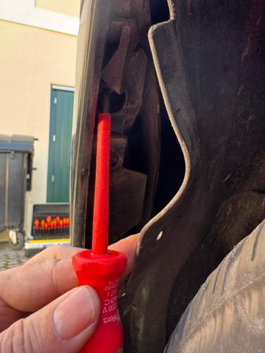

Ich hab mir die linke Heckleucht an meinem geliebten V70 ramponiert und will die ausbauen und wechseln!
Leider habe ich nirgendwo eine gescheite Anleitung oder einen Tube gefunden?
Kann mir da jemand weiterhelfen?
Muss ich dazu die Stoßstange entfernen?
Freue mich über jedwede konstruktive Hilfe!

Ich hab jetzt versucht, irgendwie die Schrauben zu finden und zu lösen!
Mit den Radkastenschrauben kein Problem!
Die Gummipuffen-Schrauben auch kein Problem!
Aber danach hängt die Verkleidung noch immer rappelfest!!!!
Irgendwo müssen da noch Schrauben sein!
Hat noch jemand eine Idee?

Ich hab jetzt noch 2 Schrauben gefunden!
Man muss nachdem man im hinteren Radkasten die Schrauben für die Heckstoßstangenplastik abgeschraubt hat,
die Radkastenplastik beherzt beiseite drücken und eine Senkrechtschraube lösen!
Erst dann kann man mit sanfter Gewalt die Stoßstangenplastik rauslösen!
An der Heckleuchte muss man vorsichtig ziehen und eine "Nase" mit dem Schraubendreher leicht nach unten drücken!
Bei dem einen Bild sieht man grob, wo die Schraube ist!
und bei dem anderen Bild die Position, wo die Nase beim vorsichtigen Ziehen sichtbar wird!
Hier noch die Stelle, wo sich dann die besagte Nase offenbart!
