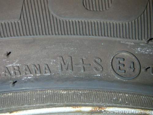

Mir ist kürzlich aufgefallen, dass auf meinen Reifen ein Aufdruck "M + S" steht, obwohl ich mir eigentlich sicher bin, dass es Sommerreifen sind.
Ich habe mal zwei Bilder beigefügt, auf dem einen der ominöse Aufdruck "M +S" und auf dem anderen das Profil.
Was meint ihr dazu?

Bei Ostprodukten ist dies durchaus möglich.
M+S ist keine geschütze Bezeichnung für einen Winterreifen, kaufst du einen Reifen welcher allein für Europa hergestellten ist, hast du dies nicht.
China und andere billig Reifen haben das fast immer drauf, wie oben schon gesagt ist das nicht gesetzlich hier geregelt, also was genau ein Winterreifen ist!
Hatte deswegen auch mal Probleme mit dem Verkauf von Sommerreifen, vor etwa einer Woche, da wollte der Käufer die mir zurückschicken, war über eBay, da es seiner Meinung ein Winterpneu war und ist Sommer im Auktionstext geschrieben habe, was er auch ist so sah der Hersteller es selber!
Naja wenn ich ein Auto Prüfe und der hat nen falschen Geschwindigkeitsindex, dann ist mir das M&S egal, ich schaue mir das Profil an, wobei viele Ganzjahresreifen kaum Lamellen haben, dann schaue ich im Netz schnell nach wenn es geht!
Von den Profilblöcken her ist das ein 100%iger Sommerreifen. Winter- und Ganzjahresreifen sind schnell am "Wellenschnitt" in den Profilblöcken zu erkennen:

Vielen Dank für eure Antworten.
Eigentlich war ich mir auch sicher, dass es Sommerreifen sein müssen - vom Profil her - aber der Aufdruck hat mich doch etwas irritiert. Ich dachte nur, dass die Gummimischung für die hohen Temperaturen im Sommer vielleicht etwas zu weich sein könnte und damit der Verschleiß und der Spritverbrauch zu hoch sind.
Ich werde sie dann mal wie 100%ige Sommerreifen behandeln ;-))

HI,
was steht denn auf der Flanke? Marke, Modell...?
Nankang...??
gruß cocker
Nankang...??
Da steht:
Achilles Platinum
Made in Indonesia
Manufactured by Mulit Strada Arah Sarana M+S E4 0226888
Größe 175/70 R13 82 H
DOT 0107
Treadware 420
Traction AA
Temperature A
Vielleicht gibt ja die Temperature Aufschluss darüber.
Ansonsten stehen natürlich noch jede Menge weiterer kleiner Zahlen und Buchstaben darauf.
Michael

Die Bezeichnung M+S bedeutet gar nichts:
ein Winterreifen ist an der Schneeflocke auf der Flanke zu erkennen.

argh... Achilles ... Indonesien ... nicht viel besser als Nankang. Wenn du Kohle hast, schmeiss den Dreck runter und kauf dir was Anständiges ... mit sowas würde ich nicht auf der Strasse fahren.
Wie schon von den Vorpostern gesagt - M + S alleine heisst nix. Das heisst höchstens, dass du ein Profil hast, das Matsch + Schnee-tauglich sein könnte... nix drauf geben. Ist ein reiner Sommerreifen, qualitativ m.M. nach nicht allzu hochwertig...
