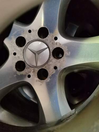

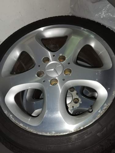

Hallo liebe Community,
Ist es möglich die Oxidation der Felgen zu entfernen? Wenn ja wie?
13 Antworten
Kommt natürlich auf die Tiefe der Korrosion an.
Falls es nicht zu tief ist, müssen die Felgen mit feinem Span überdreht werden. Das nennt sich Glanzdrehen.
Danach muss die Oberfläche mit Klarlack versiegelt werden .
In diesem Video machen die das sehr gut. Kann man sogar zuhause machen.
https://youtu.be/QaZLrwI9E2w

Wenn der TE das orignale Erscheinungsbild erhalten möchte muss die Felge glanzgedreht und weiterbehandelt werden, z.B. Levella macht soetwas.
'abschmirgeln' und silber lackieren kannst daheim selbst hinpfuschen, kommt halt auf den eigenen Anspruch an die Qualität der Arbeit an. 🙄

Tja, ohne Geld ka Musi, wenn Du ein zu kleines Budget hast, fällt das richtige Restaurieren (um diese Frage ging es ursprünglich und nicht ob man die Felge handschmirgeln und polieren kann) weg.
Und als Laie wirst sicherlich einiges lernen müssen um richtig und haltbar polieren zu können, sonst kannst nach jeder Fahrt am Boden herumkrabbeln und nachpolieren.
Dazu kommt dem deutschen TÜV zu erklären das Du die Oberfläche, ohne ein Prüfzertfikat für die Arbeit zu haben, verändert hast und die Felge so evtl. nicht mehr auf öffentlichen Strassen genutzt werden dürfte. (es gibt 'genehmigte' Verfahren dafür)
Das interessiert den Asiaten aus Deinem Video natürlich nicht die Bohne, klärst Du dem TE dann die Probleme die er durch Deinen Rat bekommen könnte ?
GreetS Rob

Die Firma Levella schreibt auf ihrem Kanal auf Youtube, dass Glanzdrehen 180/Felge kostet.
Für den Preis bekomme ich entweder Brandneue Felgen und wenn nicht, verweise ich auf das Video oben in meiner Antwort.
Glanzdrehen ist keine geschützte Bezeichnung, aber bei Beschreibung der Oberflächen eine übliche Bezeichnung. Ein "Marketingspruch" sehe ich darin nicht.
Wer polierte Felgen mag, dem sei es zugesprochen. Es ist aber sehr schwierig, polierte Felgen ganzjährig einzusetzen, da die Oberflächenhaftung für eine Klarlackschicht sehr gering ist.
Ein Klarlacküberzug ist inzwischen aber problemlos und haltbar möglich bei "glanzgedrehten" Oberflächen.
Außerdem gefällt mir die Optik derr glanzgedrehten Felgen deutlich besser, da es eine Reflexion in den Spektralfarben ergibt. Das ist beim Polieren nicht da.

Du hast keine Ahnung was gute glanzgedrehte originale Sador-Felgen aktuell kosten, mag sein das 'Reiskocherfelgen' wie in dem Video so billig sind, hier sind andere Dimensionen nötig.
Und warum das poliergewurschtel aus dem Video bei den Felgen keine Lösung sind habe ich auch schon erklärt.
GreetS Rob
