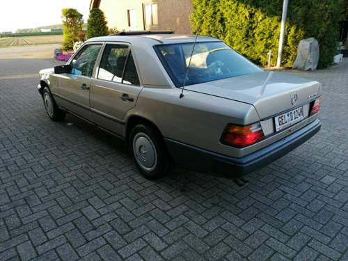

nach all den Jahren von 1995er E200 Limousine sieht die Originale Stoßstange entsprechend mitgenommen aus und hat auch ein paar Kratzer.
Könnt Ihr Mittel empfehlen welche man gut dafür als Aufbereitung evtl. auch für die Kratzer verwenden könnte?

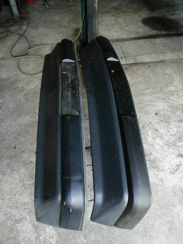

Bei nem 95er ist die eigentlich lackiert, da hilft n Lackierer.
Kratzer bekommt da nicht mit weg, aber um eine schwarze Plastikstoßstange wieder glänzend zu bekommen, habe ich immer, mit Erfolg, normales Cockpitspray benutzt.
Danke für die Tipps, ich werde es mal mit etwas in dieser Richtung ausprobieren.
Gruße
Unlackiertes Plastik geht wunderbar mit dem Heissluftföhn. Glänzt danach wieder wie neu. Muss man aber vorsichtig machen.
Kann man auch selbst machen: Stoßfänger demontieren und zerlegen, vermutlich ist die Prallleiste betroffen. Das gute Stück reinigen, entfetten und nass schleifen, gut säubern und trocknen, nochmals mit Silikonentferner reinigen, Kunststoffprimer als Haftgrund spritzen, Grundlack drauf und mit Decklack seidenglänzend endlackieren, sieht aus wie neu und gibts alles als Sprühdose.
Habe schon frisch lackierte Saccobretter gesehen wo sich der neue Lack in Fetzen löste!
Wenn dir der Aufwand zu groß ist, kannst du auch 3M Politur verwenden, allerdings bleiben die Kratzer.

?? Auch wenn du ne neue kaufst, musst du die lackieren (lassen).
Wenn es noch die Originale ist, würde ich die immer wieder fertig machen, die sind vom Material her deutlich besser und Robuster als die Zubehörteile...

Aber eine neue, ohne Kratzer, ohne Dellen, ohne Riefen, lässt sich wesentlich einfacher lackieren.
Das stimmt, nur der Preis für n Originalteil steht in keinem Verhältnis zu nem bisschen Spachtel und Füller...
