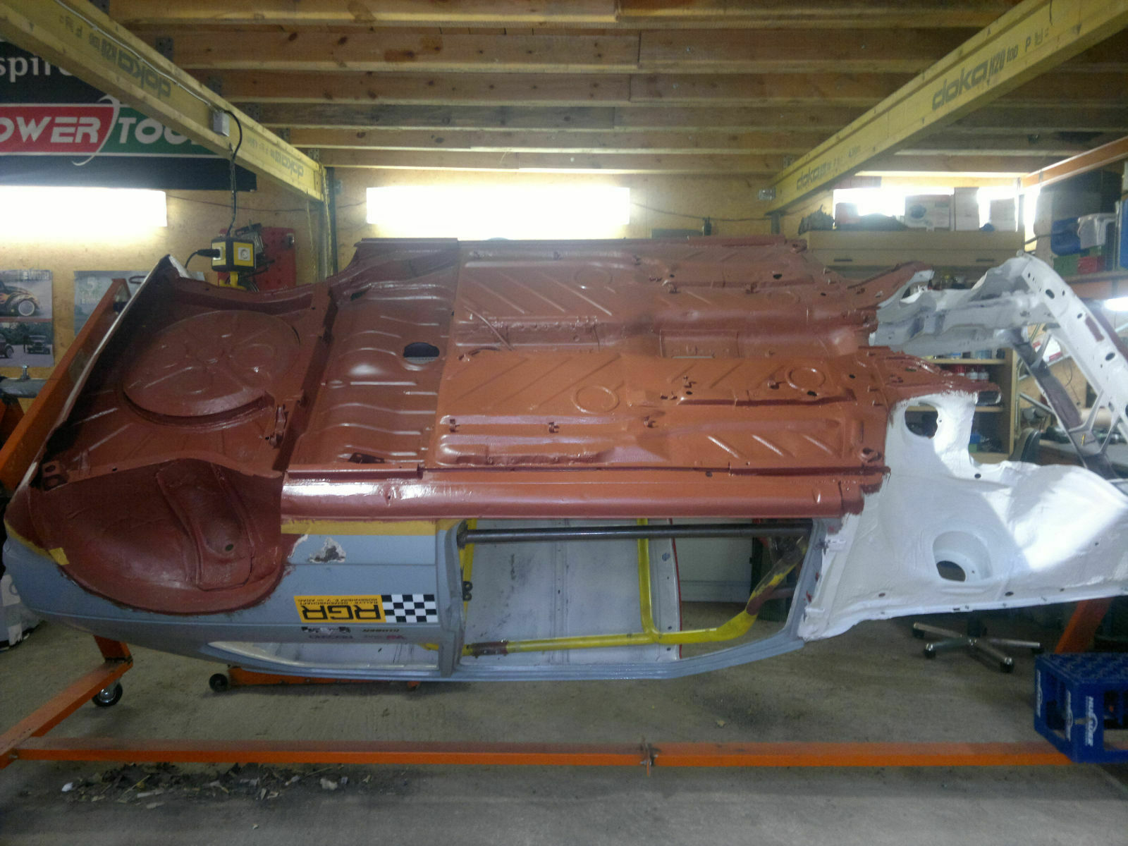

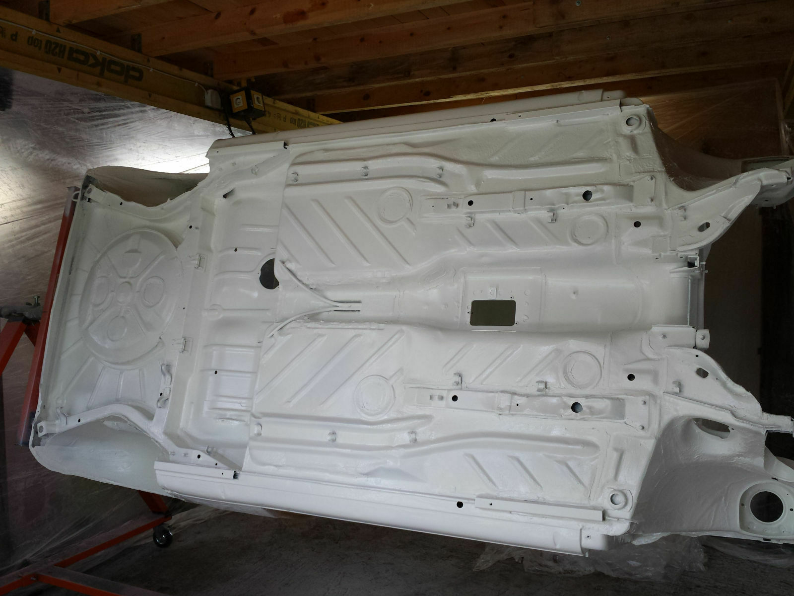

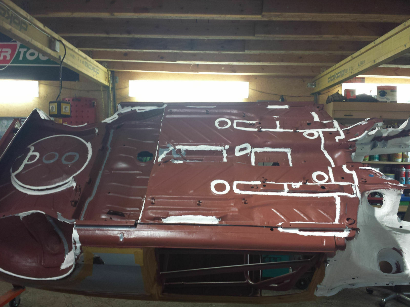

Ich hab bei meinen 1ser auf die KTL branto rotbraun drauf dann die nahtabdichtung ( die überlackierbar ist) dann noch eine branto schicht in grau dann zum abschluss noch eine schicht branto in weiß die ersten 2 schichten hab ich das branto gestrichen dann die abschluss schicht gepritzt ich hab nur das 3 in 1 verwendet da du damit eine bessere schichtdicke bekommst.
U-schutz brauchst dann keinen mehr nach der oben genannten schicht.
Nur noch die hohlräume mit wachs oder seilfett rausspritzen fertig

hier mal bilder wie ich es gemacht hab
Bild #210374211
Bild #210374212
Bild #210374213
