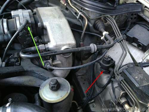

auf der Suche nach dem unrunden Leerlauf von meinem w124 E220er Coupe
bin ich jetzt auf die Komponente im Bild gestossen (siehe roter Pfeil).
Ein Problem was ich schon seit mittlerweile 4 Jahren habe ist der Leerlauf.
Wenn der Motor nach der warmlaufphase die Drehzahl absenkt
taumel diese immer zwischen ca. 600-850 Umrehungen.
Dabei wackelt der Motor ein wenig.
Getauscht habe ich (auch wegen anderen Sachen) schon folgendes:
- Luftmassenmesser
- Temperaturfühler Kühlwasser
- Motorkabelbaum
- Motorsteuergerät
- Zündkerzen
- Luftfilter
- Motoröl
- Überlastschutzrelais (alle Lötstellen nachgelötet)
Heute hab ich mal die Unterdruckschläuche abgezogen um zu sehen was passiert.
Dabei ist mir die Komponente im Bild (roter Pfeil) aufgefallen.
Ziehe ich von dem Teil den Stecker ab, passiert nix! Motor läuft wie vorher.
Ziehe ich den Unterdruckschlauch an der Drosselklappe (siehe grüner Pfeil)
ab läuft der Motor extrem unruhig.
Kann es eventuell sein das dieses "Teil" defekt ist?
Welche Funktion hat es?
Vielen Dank!

Servus...
Das ist für den Aktivkohlefilter und die Benzoldämpfe, die ja gesetzlich gefiltert werden müssen. Sobald das "Mot-Ventil" (ArtNr. A000 470 21 93) nichtmehr sauber schließt, spinnt die Unterdrucksteuerung, mal direkt mit 12V ansteuern und hören, ob es noch klackt. Kannst es auch ausbauen und mal dran saugen, ob es noch dicht abschließt.
Mfg Johannes

das Regenerations- oder MOT-Ventil muss doch im stromlosen Zustand geschlossen sein. Ist es das nicht, ist es kaputt. Also relativ einfach zu testen: ausbauen, reinblasen, erkennen
Und wenn's kaputt ist, ist's dauerhaft offen und dann bekommt der Motor Falschluft und läuft unruhig...
suchst du einen lösungsorientierten Weg, dem "unrunden Leerlauf" auf die Schliche zu kommen, dann kümmere dich zuerst um das angesprochene MOT-Ventil, was die Falschluft verursacht.
Unbestritten, dass auch die Isolierung an der Verkabelung deiner Drosselklappe hoffnungslos zerbröselt ist.
Aber Fakt ist; ein defekter LMM, eine defekte DK oder verdreckte Sensoren wären im Fehlerspeicher hinterlegt!

Bei unserem 220er waren es nach langer Suche dann doch die Zündkabel, die den unrunden Lauf im Stand verursachten - lief wieder einwandfrei als ich die Alten gegen gebrauchte getauscht hatte.
Die Stecker der Kabel oxidieren ja mit den Jahren auch so vor sich hin🙁

das ist nicht nötig. laß den motor laufen (betriebswarm) und gib gas, dann hörst du, ob / wie das ventil arbeitet bzw. kannst mit der hand fühlen, wie es im inneren klappert.
irgendwo im forum steht auch noch genau, unter welchen bedingungen das mot-ventil angesteuert wird (soundsoviele sekunden nach start, mindesttemperatur des kühlmittels, mindestdrehzahl usw...), aber wie gesagt bei warmem motor und gasgeben sollte es klackern.
